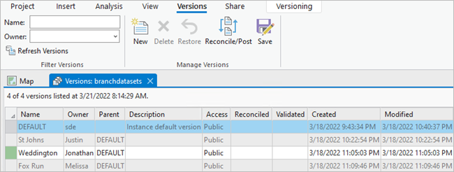

La vista Versiones contiene las siguientes propiedades para las versiones en rama:
Propiedad de la versión
Descripción
Servicio
El nombre del servicio de entidades para la versión.
Nota:
Esta propiedad solo está disponible en la vista Versiones para el administrador de la geodatabase cuando se utiliza una fuente de datos de conexión a base de datos configurada para el versionado de rama.
Nombre
El nombre de la versión.
Propietario
El propietario de la versión.
Principal
La versión principal de la versión actual.
Descripción
Una descripción de texto de la versión.
Acceso
Nivel de permiso de acceso para la versión (público, privado o protegido).
Creado
Fecha y hora en que se creó la versión.
Modificado
Fecha y hora de la última modificación de la versión. Las versiones recién creadas heredan la hora de modificación de la versión principal.
Esto incluye operaciones como la edición, la conciliación y la publicación.
Validado
Fecha y hora de la última evaluación de las reglas de geodatabase para la versión con la opción Modificado en esta rama establecida en true. Esta propiedad está vacía si nunca se ha usado la herramienta Evaluar reglas en la versión.
Conciliado
Fecha y hora de la última operación de conciliación. Si nunca se ha conciliado la versión, o si no se ha solicitado la conciliación desde la última operación de publicación, la columna está vacía.
Esta propiedad solo está disponible para las versiones con nombre.
Antecesor común
Fecha y hora en que la versión hizo referencia al mismo momento predeterminado.
Antecesor anterior
Fecha y hora anterior en que la versión hizo referencia al mismo momento predeterminado.
Propiedades de las versiones en rama con la vista Versiones

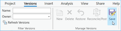

  4. Haga clic en Guardar en la sección Administrar versiones en la pestaña Versiones.
    Haga clic en Guardar en la pestaña Versiones.
