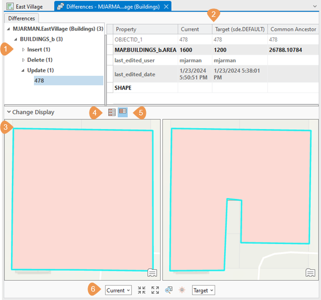

Cuando se abre la vista Diferencias para una capa de entidades web que accede a una versión con nombre, la pestaña Diferencias muestra las diferencias entre la versión con nombre actual y la versión predeterminada. Las diferencias entre versiones se simbolizan mediante texto en negrita.
Vista Diferencias

Lista de diferencias: la sección de la lista de diferencias contiene todas las capas y entidades que presentan diferencias.
Cuadrícula de información: la sección de la cuadrícula de información muestra los atributos y valores de todas las representaciones de la entidad que seleccione en la lista de diferencias. Los valores de los atributos que aparecen en negrita significan que las ediciones realizadas en la versión actual contienen diferencias. Los valores de los atributos que aparecen en negrita y no están disponibles corresponden a campos actualizados por el sistema que contienen diferencias.
Visor Visualización de cambios: el visor de visualización de diferencias es una sección que se puede expandir en la parte inferior de la vista Diferencias. Al mostrar la entidad seleccionada en los mapas en el visor, puede comparar las ediciones realizadas en la geometría de la entidad y visualizar el conflicto entre las dos versiones. También puede desplazarse por los mapas del visor de manera independiente e identificar entidades en la visualización.

Herramientas de navegación de Visualización de cambios: las siguientes herramientas le permiten navegar y controlar la versión visualizada y navegar por las ventanas de visualización de cambios:
  • Dos menús desplegables, uno para cada ventana de visualización, le permiten cambiar la visualización para mostrar la representación Actual (versión con nombre), Objetivo (versión predeterminada) o Antecesor común de la entidad seleccionada.
  • Acercar Acercamiento fijo: acerca para mostrar el mapa a una escala mayor, lo que aumenta el tamaño de las entidades, pero muestra menos área.
  • Alejar Alejamiento fijo: aleja para mostrar el mapa a una escala menor, lo que reduce el tamaño de las entidades, pero muestra más área.
  • Zoom a seleccionados Acercar a los resultados: acerca el mapa para centrarlo en la entidad seleccionada.
  • Destacar seleccionados Destacar: la entidad seleccionada parpadeará brevemente en azul y cambiará a rojo en el visor Visualización de cambios.
Todas las capas que contienen diferencias se muestran en la lista de diferencias. En esta lista se muestra el número total de diferencias para cada capa y cada subcapa (entre paréntesis).
Expanda cada capa para ver los tipos de diferencias de cada entidad. Se dividen en las siguientes categorías:
  • Insertar: la entidad se insertó en la versión actual.
  • Eliminar: la entidad se eliminó de la versión actual.
  • Actualizar: esta entidad se actualizó en la versión actual.
Cuando selecciona el Id. de objeto de una entidad individual en la lista de diferencias, los campos y atributos de la representación Actual, Objetivo y Antecesor común de la entidad aparecen en la cuadrícula de información.
En la cuadrícula de información, puede visualizar las distintas representaciones de valores de atributo correspondientes a la entidad seleccionada. Tener los atributos y valores de todas las representaciones de una entidad con diferencias le permite comparar cómo difieren los valores de los atributos entre versiones. Los valores de los atributos mostrados en negrita indican que las ediciones realizadas en la versión actual son diferentes a las realizadas en la versión predeterminada.
Debajo de la cuadrícula de información, puede utilizar los botones Mostrar todo Mostrar todos los campos y Mostrar diferencias Mostrar solo campos en conflicto para cambiar los campos que aparecen en la cuadrícula de información.
Haga clic en la flecha junto a la etiqueta Cambiar visualización para abrir el visor de visualización de cambios en la parte inferior de la vista Diferencias. Esto le permite comparar los cambios en la geometría de la entidad seleccionada tal como aparecen en un mapa, así como navegar e identificar entidades en la pantalla.
Utilice los menús desplegables de la parte inferior del visualizador para comparar la representación de la entidad con las siguientes opciones:
  • Actual: comparar con la versión actual.
  • Objetivo: comparar con el estado de la entidad en la versión objetivo (predeterminada).
  • Antecesor común: comparar con el estado de la entidad en la versión actual antes de que fuera editada.
