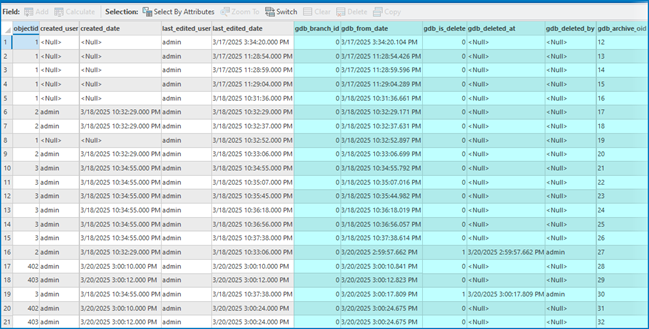

Para administrar todas las ediciones (inserciones, actualizaciones y eliminaciones), se agregan los siguientes seis campos de sistema específicos a la tabla de negocios de la tabla o clase de entidad versionada en rama.
  • GDB_BRANCH_ID— Identifica la versión en la que se realizó la edición.
  • GDB_FROM_DATE— Registra la fecha y la hora exactas en que se realiza una edición.
  • GDB_IS_DELETE— Indica si se ha eliminado una entidad mediante un valor binario (0 para no eliminada y 1 o 2 para eliminada).
  • GDB_DELETED_AT— Registra la fecha y la hora en que se elimina una entidad.
  • GDB_DELETED_BY— Registra al usuario que eliminó la entidad.
  • GDB_ARCHIVE_OID— Identifica de forma única cada fila de la tabla y rastrea cada edición con un Id. distinto.
Campos del historial de archivo del versionado en rama
