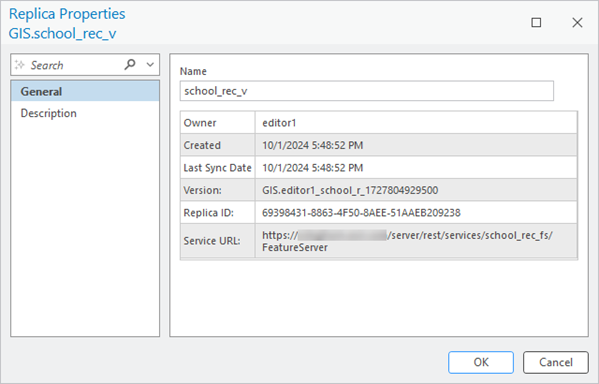

Esta misma información también está presente en la pestaña General del cuadro de diálogo Propiedades de la réplica.
Cuando se accede desde el cuadro de diálogo Propiedades de la réplica, puede copiar la información, que le permite copiar la dirección URL del servicio de entidades para pegarla en un navegador y así determinar si el servicio sigue disponible, y le permite copiar el nombre de la versión para buscarla en la vista Versiones.
Utilice uno de los siguientes métodos para abrir las propiedades de la réplica de servicio de entidades:
  • Haga clic en el botón Opciones de réplica en la tarjeta de réplica de servicio de entidades y haga clic en Propiedades.
    Consulte la sección Referencia de la pestaña Réplicas de servicio de entidades que aparece a continuación para obtener una descripción del botón Opciones de réplica.
  • Haga clic con el botón derecho en la tarjeta de réplica de servicio de entidades y haga clic en Propiedades.
En la imagen siguiente se muestran las propiedades generales de una réplica del servicio de entidades denominada school_rec_v.
La pestaña General del cuadro de diálogo Propiedades de la réplica del servicio de entidades

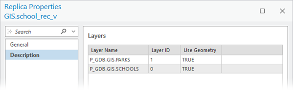

  3. Haga clic en la pestaña Descripción.
    En el ejemplo siguiente, hay dos clases de entidad (schools y parks) en la réplica de servicio de entidades school_rec_v. El Id. de capa enumerado para cada clase de entidad es el identificador único de la capa correspondiente en el servicio de entidades con sincronización habilitada. El valor de la propiedad Usar geometría (TRUE) indica la extensión espacial de la clase de entidad que se definió cuando se creó la réplica.
    La pestaña Descripción del cuadro de diálogo Propiedades de réplica

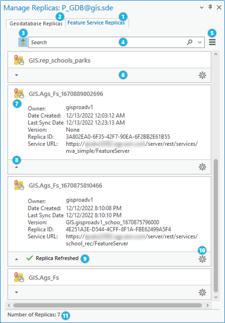

La siguiente imagen muestra las herramientas y opciones para administrar las réplicas de servicio de entidades desde la pestaña Réplicas de servicio de entidades.
Elementos de la pestaña Réplicas de servicio de entidades
La siguiente tabla correlaciona los números de la imagen anterior con el número de elemento y la descripción de herramienta correspondientes.
Elemento
Descripción
Pestaña Réplicas de servicio de entidades: muestra todas las réplicas en una geodatabase creada a partir de flujos de trabajo sin conexión de servicios de entidades.
Pestaña Réplicas de geodatabase: muestra todas las réplicas de una geodatabase creada explícitamente desde las herramientas de geoprocesamiento Crear réplica o Crear réplica desde servidor.
Ordenar Ordenar por creación: establezca el orden en que se muestran las réplicas en la pestaña Réplicas de servicio de entidades. Puede ordenar las réplicas por fecha, fecha de última sincronización, nombre, propietario, Id. de réplica o URL de servicio.
Cuadro de búsqueda Buscar: busque réplicas con una cadena de texto. Las búsquedas se pueden basar en el nombre, el propietario, la versión, el Id. de réplica o la URL del servicio.
5
Menú Administrar réplicas Menú: acceda a varios comandos para administrar réplicas desde este menú. Puede seleccionar entre lo siguiente: Refrescar réplicas y Expandir todo (tarjetas). Consulte la sección Opciones del menú Réplica del servicio de entidades que aparece a continuación para más detalles.
6
Tarjetas de réplica: las réplicas se muestran en secciones (denominadas tarjetas) que proporcionan detalles sobre la réplica. Las tarjetas están contraídas de forma predeterminada. Expanda la tarjeta para ver los detalles de la réplica. Consulte la sección Opciones del menú Réplica del servicio de entidades que aparece a continuación para más detalles.
7
Tipo de réplica: el icono junto al nombre de la réplica indica que la réplica es una réplica de servicio de entidades .
8
Expandir/contraer tarjetas de réplicas Flecha desplegable: una vista expandida de una tarjeta le muestra toda la información general sobre la réplica.
9
Analizar Réplica refrescada: comunica el estado completado de ejecución del comando Refrescar, accesible desde el botón Opciones de réplica o desde el menú Administrar réplicas .
10
Opciones de réplica Engranaje: los comandos disponibles con el botón Opciones de réplica se aplican en una réplica individual. Como alternativa, puede hacer clic con el botón derecho en la tarjeta de réplica para acceder a los mismos comandos.
Consulte la sección Botón de opciones de Réplica del servicio de entidades que aparece a continuación para más detalles.
11
Número de réplicas: proporciona un recuento del número total de réplicas que aparecen en la pestaña Réplicas de servicio de entidades.
Elementos de la pestaña Réplicas de servicio de entidades en el panel Administrar réplicas

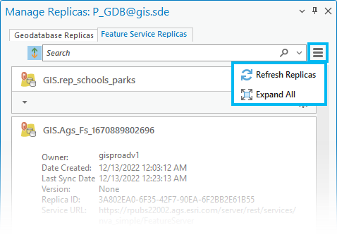

  • Refrescar réplicas: utilícelo para ver las réplicas creadas, eliminadas o sincronizadas desde que abrió el proyecto de ArcGIS Pro.
  • Expandir todo: utilice esta opción para expandir o contraer todas las tarjetas de réplicas que aparezcan en la pestaña Réplicas de servicio de entidades.

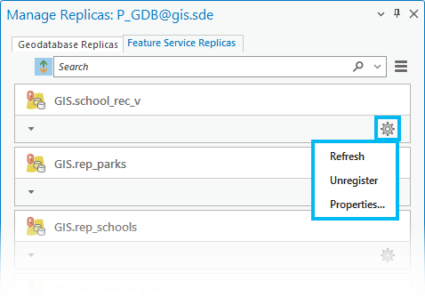

Se puede acceder a los comandos siguientes con el botón de opciones de Réplicas de servicio de entidades y se aplican a esa réplica en concreto:
El botón de opciones de la pestaña Réplicas de servicio de entidades abre un menú con opciones para refrescar o dar de baja la réplica o abrir las propiedades de la misma.
  • Refrescar: refresca la réplica. Se recupera o actualiza el estado más reciente de las propiedades de la réplica.
  • Dar de baja: da de baja la réplica. Si existe una versión sincronizada, también se eliminará.
  • Propiedades: abre el cuadro de diálogo Propiedades de la réplica.
