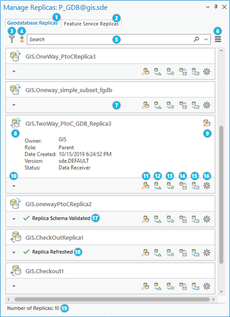

Referencia de la pestaña Réplicas de geodatabase
Administre las réplicas de geodatabase desde la pestaña Réplicas de geodatabase del panel Administrar réplicas.
La pestaña Réplicas de geodatabase proporciona una interfaz completa para administrar réplicas de geodatabase. Cada réplica de geodatabase se muestra como una tarjeta con opciones para administrar la réplica.
La siguiente imagen muestra las herramientas y opciones disponibles para administrar las réplicas de geodatabase desde la pestaña Réplicas de geodatabase. Cada una de las herramientas se explica en la tabla a continuación.
Elementos de la pestaña Réplicas de geodatabase
La siguiente tabla correlaciona los números de la imagen anterior con su número de elemento y la descripción de herramienta correspondientes.
Elemento
Descripción
Pestaña Réplicas de geodatabase: muestra todas las réplicas de una geodatabase creada explícitamente desde las herramientas de geoprocesamiento Crear réplica o Crear réplica desde servidor.
Pestaña Réplicas de servicio de entidades: muestra todas las réplicas en una geodatabase creada a partir de flujos de trabajo sin conexión de servicios de entidades.
Filtro Filtro: utilice este filtro para controlar los tipos de réplicas que se visualizan en el panel Administrar réplicas. Opciones de filtro incluyen: Todos los tipos, Checkout, Unidireccional y Bidireccional.
Ordenar Ordenar por creación: establezca el orden en que se muestran las réplicas en el panel Administrar réplicas. Puede ordenar réplicas por fecha, nombre, propietario, rol y versión.
5
Cuadro de búsqueda Search: busque réplicas con una cadena de texto. Las búsquedas se pueden basar en nombres de réplica o en cualquiera de los otros campos que aparecen en la opción Ordenar, como fecha, propietario, rol y versión.
6
Menú Administrar réplicas Menú: acceda a varios comandos para administrar réplicas desde este menú. Puede seleccionar entre lo siguiente: Refrescar réplicas, Expandir todo/Contraer todo (tarjetas), Crear réplica, Crear réplica desde servidor, Sincronizar cambios, Exportar mensaje de cambio de datos, Exportar mensaje de reconocimiento, Importar mensaje, Reexportar mensajes no reconocidos y Propiedades de registro.
Consulte la sección Opciones del menú Réplicas de geodatabase a continuación para más detalles.
7
Tarjetas de réplicas: las réplicas se muestran como tarjetas en su estado contraído de forma predeterminada. Una vista expandida de la tarjeta muestra más detalles sobre la réplica. Consulte la sección Opciones del menú Réplicas de geodatabase a continuación para más detalles.
8
Tipo de réplica: los iconos a la izquierda del nombre de la réplica indican el tipo de réplica, como réplica bidireccional , réplica unidireccional o réplica de check-out/check-in . Consulte Tipos de replicación para obtener más información.
9
Réplica en conflicto Conflictos de réplica: al sincronizar cambios entre un par de réplicas, si la política de resolución de conflictos en una réplica bidireccional o unidireccional está definida para resolver los conflictos manualmente, puede que el par de réplicas se sincronice correctamente, pero también puede haber conflictos. Cuando hay conflictos en una réplica, aparece este icono de Réplica en conflicto en la tarjeta de la réplica. Consulte Resolver conflictos de sincronización manualmente para obtener detalles del flujo de trabajo sobre la revisión y resolución manuales de conflictos.
10
Expandir/contraer tarjetas de réplicas Flecha desplegable: una vista expandida de una tarjeta le muestra toda la información general sobre la réplica.
11
Sincronizar cambios Sincronizar cambios de réplica: sincronice cambios entre un par de réplicas directamente desde una tarjeta de réplica haciendo clic en el botón Sincronizar cambios de la parte inferior izquierda de la tarjeta. La ventaja de este planteamiento es que inicia y rellena automáticamente la herramienta de geoprocesamiento Sincronizar cambios con toda la información relevante sobre su réplica. Después, puede revisar la configuración predeterminada de la herramienta y cambiar los valores según sea necesario.
12
Exportar mensajes de cambio de datos Export Data Changes Message: permite exportar todos los nuevos cambios de datos (cualquier inserción, actualización y eliminación aplicada a la versión de réplica desde que se exportó el último mensaje de cambio de datos) y todos los cambios de datos sin confirmación (cambios exportados previamente para los que no se ha recibido confirmación) a un archivo delta de salida almacenado como un archivo XML o una geodatabase de archivos.
13
Exportar un mensaje de reconocimiento Export Acknowledgement Message: el receptor de datos completa la exportación de un mensaje de confirmación después de recibir uno o más mensajes de cambio de datos para confirmar todos los mensajes de cambio de datos. Si no se envía ningún mensaje de reconocimiento, el emisor de datos vuelve a enviar los cambios y mantiene la información necesaria para reenviar esos cambios hasta que se reconozcan. Como resultado, la geodatabase del emisor de los datos puede aumentar de tamaño, y también puede aumentar el tamaño de los nuevos mensajes de cambio de datos.
14
Importar mensajes Import Message: Importar mensajes puede importar mensajes de cambio de datos o mensajes de confirmación. La importación de un cambio de datos aplica cambios de datos de la réplica relativa y también actualiza los metadatos de la réplica. Al importar un reconocimiento se actualizan los metadatos de una réplica para que sepa qué cambios se deben incluir en la siguiente exportación.
15
Volver a exportar mensajes no reconocidos Re-Export Unacknowledged Message: Volver a exportar mensajes no reconocidos permite volver a exportar los cambios de datos que se han perdido en tránsito o que se deben enviar de nuevo y solo incluyen las ediciones que se enviaron en el mensaje de cambio de datos original.
16
Opciones de réplica Engranaje: los comandos disponibles con el botón Opciones de réplica se aplican en una réplica individual. Como alternativa, puede hacer clic con el botón derecho en la tarjeta de réplica para acceder a los mismos comandos.
Consulte la sección Opciones de Réplicas de geodatabase a continuación para más información.
17
Analizar Esquema de réplica validado: comunica el estado completado de la ejecución del comando Validar esquema, accesible desde el botón Opciones de réplica .
18
Analizar Réplica refrescada: comunica el estado completado de ejecución del comando Refrescar, accesible desde el botón Opciones de réplica .
19
Número de réplicas: proporciona un recuento del número total de réplicas que aparecen en el panel Administrar réplicas. Además, este recuento respeta búsquedas y cualquier filtro que se haya aplicado en los tipos de réplica en el panel Administrar réplicas.
Elementos de la pestaña Réplicas de geodatabase en el panel Administrar réplicas

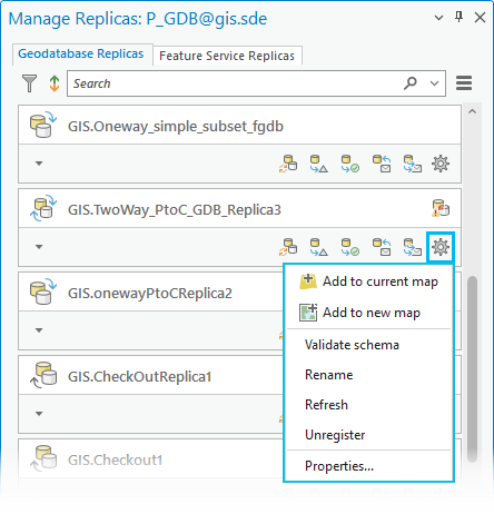

Puede acceder a los siguientes comandos desde el botón Opciones de las tarjetas de réplica de geodatabase de la pestaña Réplicas de geodatabase. Las opciones se aplican a la réplica desde la que se accede a las opciones:
Las opciones disponibles para las réplicas de geodatabase con el botón Opciones
  • Agregar al mapa actual: esta opción agrega inmediatamente al mapa actual todos los datasets que forman parte de esta réplica. Esta opción no está disponible si la vista activa no es un mapa.
  • Agregar a nuevo mapa: esta opción crea un mapa y agrega inmediatamente al nuevo mapa todos los datasets que forman parte de esta réplica.
    Nota:
    Cuando agrega datasets de réplica a un mapa utilizando cualquiera de estas opciones, el usuario de geodatabase conectado debe tener otorgados privilegios para ver los datos. De lo contrario, se devuelve un error para cualquier dataset de réplica no agregado debido a privilegios insuficientes del usuario conectado.
    Si alguna de las clases de entidad o tablas dentro del dataset de réplica también participa en una clase de relación, el usuario de geodatabase conectado también debe tener otorgados privilegios para ver todas las clases de origen y destino que participan en la clase de relación para que los datasets de réplica se agreguen al mapa. De lo contrario, no se agrega al mapa ninguno de los datasets que participan en la clase de relación y se devuelve un error para los datasets de réplica que no se agreguen debido a los privilegios insuficientes del usuario conectado.
    Consulte Otorgar y revocar privilegios sobre datasets en bases de datos y geodatabases corporativas para obtener más información sobre los requisitos de privilegios de geodatabase.
    Consulte la pestaña Descripción en el cuadro de diálogo propiedades de réplica para obtener más información acerca de la lista de datasets incluidos en la réplica.
  • Validar esquema: valida el esquema de la réplica. Se eliminan automáticamente los datasets no válidos. Los dataset se pueden convertir en no válidos si cambian de nombre, se eliminan o se retiran del control de versiones.
  • Cambiar nombre: cambia el nombre de la réplica.
    Nota:
    Para poder cambiar el nombre de la réplica, debe ser el propietario de la réplica o estar conectado como administrador de la geodatabase.
  • Refrescar: refresca la réplica. Se recupera o actualiza el estado más reciente de las propiedades de la réplica.
  • Anular registro: anula el registro de la réplica.
    Nota:
    También puede ejecutar la herramienta de geoprocesamiento Anular registro de réplica para dar de baja cualquier tipo de réplica desde una geodatabase corporativa.
  • Propiedades: abre el cuadro de diálogo Propiedades de réplica, que se describe a continuación.

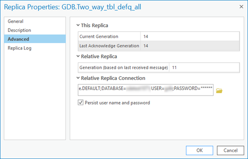

Propiedades de réplicas de geodatabase
Para las réplicas de geodatabase, el cuadro de diálogo Propiedades de la réplica contiene cuatro pestañas: General, Descripción, Opciones avanzadas y Registro de réplicas.

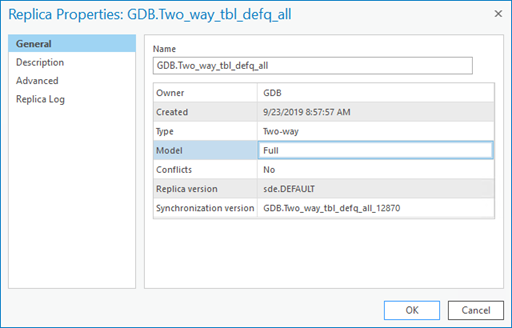

Pestaña General
En la pestaña General, se muestran las siguientes propiedades de réplica:
La pestaña General del cuadro de diálogo Propiedades de la réplica
  • Nombre: el nombre de la réplica, calificada con el nombre del usuario de la base de datos que posee la réplica.
  • Propietario: el usuario que creó la réplica.
  • Creado: fecha y hora en las que se creó la réplica.
  • Tipo: el tipo de réplica (Check-out/check-in, Unidireccional o Bidireccional).
  • Modelo: el tipo de acceso de réplica asignado cuando se creó la réplica.
  • Conflictos: indica si la réplica contiene conflictos no resueltos como resultado de la sincronización.
  • Versión de réplica: versión de réplica asociada a esta réplica.
  • Versión sincronización: versión de sincronización asociada a esta réplica.

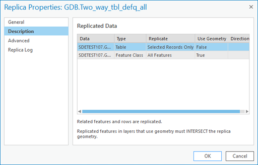

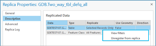

Pestaña Descripción
La pestaña Descripción del cuadro de diálogo Propiedades de la réplica muestra los dataset incluidos en la réplica y proporciona dos opciones para administrar los datasets de la réplica.
Los valores presentes para los datasets reflejan las propiedades seleccionadas durante el proceso de creación de la réplica. Estas propiedades de dataset incluyen las siguientes:
  • Datos: la fuente de los datos replicados.
  • Tipo: el tipo de datos replicados. Los tipos posibles son tabla, clase de entidad o clase de relación.
  • Replicar: indica qué filtros, de haber alguno, se establecieron cuando se creó la réplica. Los filtros incluyen Todas las entidades, Solo esquema, Solo registros seleccionados, definiciones de consulta o conjuntos de selecciones.
  • Usar geometría: se establece en True si se utiliza la extensión espacial o se especifica una extensión tras la creación de la réplica.
  • Dirección: esta propiedad solo es válida para las clases de relación replicadas. Muestra Adelante, Atrás o Ninguno según la opción escogida durante la creación de la réplica.
Nota:
Las réplicas creadas en ArcGIS Pro solo muestran la dirección Adelante. Las réplicas creadas en ArcMap pueden mostrar otras direcciones.
La primera sentencia de la parte inferior de este cuadro de diálogo indica si las entidades y las filas relacionadas están replicadas. Esta información se basa en el valor de Replicar datos relacionados, situado en Configuración avanzada, en la herramienta de geoprocesamiento Crear réplica.
En una segunda sentencia de la parte inferior de este cuadro de diálogo se incluye una descripción de la relación espacial utilizada para determinar cómo se aplicó la geometría de réplica, y está relacionada con la columna Usar geometría. Las réplicas creadas en ArcGIS Pro siempre utilizan la relación espacial INTERSECT , ya que este es el comportamiento predeterminado de la herramienta de geoprocesamiento Crear réplica. Pueden existir otras relaciones espaciales, tales como MUST BE COMPLETELY INSIDE, para las réplicas creadas fuera de ArcGIS Pro.
La columna Usar geometría siempre mostrará True para las clases de entidad que pertenecen a réplicas creadas desde ArcGIS Pro. Consulte Entidades de geometría de réplica para obtener más información sobre las opciones disponibles para definir la geometría de réplica.
Si la columna Usar geometría muestra False, la réplica se creó fuera de ArcGIS Pro y se utilizó toda la extensión del dataset para determinar lo que se replica para ese dataset en particular.
Haga clic con el botón derecho en uno de los datasets de la lista Datos replicados para abrir las siguientes opciones de dataset:
En el cuadro de diálogo Propiedades de réplica, en la pestaña Descripción, seleccione Filtros de vista o Dar de baja de la réplica.
  • Filtros de vista: si al crear la réplica se aplicaron filtros en los datos, tales como un conjunto de selección o una consulta de definición, esta opción pasa a estar activa y puede utilizarse para mostrar estos filtros del dataset de réplica.
  • Dar de baja de la réplica: para eliminar un dataset de la réplica, haga clic con el botón derecho en el dataset y haga clic en esta opción. La réplica ya no hará referencia al dataset; sin embargo, todavía permanece en la geodatabase. Para quitar una topología, debe quitar todas las clases a la vez.
    Consulte Cambios en el esquema de réplica para obtener información importante sobre la eliminación de datasets de una réplica.
Pestaña Opciones avanzadas
La pestaña Opciones avanzadas en el cuadro de diálogo Propiedades de réplica contiene información sobre los números de generación asociados con la réplica. El número de generación es un número mantenido por la geodatabase, que realiza el seguimiento de los mensajes enviados y recibidos por la réplica.
Por ejemplo, el primer mensaje de datos enviado de una réplica a su réplica relativa implica que la generación actual de la réplica es igual a 1. Cuando la réplica relativa recibe dicho mensaje, la generación de su réplica relativa también sería 1. Cuando la réplica inicial recibe una confirmación del mensaje de datos, la generación de la confirmación más reciente sería 1.
La pestaña Opciones avanzadas muestra la siguiente información sobre los números de generación:
La pestaña Opciones avanzadas del cuadro de diálogo Propiedades de la réplica
  • Esta réplica
    • Generación actual: el número de generación actual que describe cuántos mensajes de datos se enviaron desde la réplica.
    • Última mención de la generación: el número de generación del mensaje de datos más reciente para el que se ha recibido una confirmación.
  • Réplica relativa
    • Generación (basada en el último mensaje recibido): el número de generación actual de la réplica relativa basado en el último mensaje importado en esta réplica.
  • Conexión de réplica relativa
    Contiene la información de conexión de la réplica relativa. Puede establecer esta información yendo a la ubicación del archivo de conexión de la geodatabase de réplica relativa (.sde). Una vez hecho esto, la casilla de verificación Conservar nombre de usuario y contraseña pasa a estar disponible. Si activa esta casilla, el nombre de usuario y la contraseña se guardan; de lo contrario, no será así. De manera predeterminada, no persisten por razones de seguridad.
    La información de conexión se utiliza cuando se ejecuta el comando Sincronizar cambios o la herramienta de geoprocesamiento Sincronizar cambios para rellenar automáticamente la información sobre la réplica relativa. Esto evita tener que buscar el archivo de conexión al sincronizar los cambios. Si el nombre de usuario y la contraseña no se conservan, se le pedirá que los proporcione.
