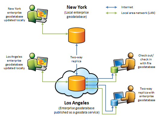

Diagrama que muestra cómo los servicios de geodatos permiten proteger y desproteger los datos y hacer una réplica en Internet o la intranet.
En el diagrama anterior, es posible que una empresa desee configurar geodatabases corporativas para administrar los datos entre sus oficinas de Los Ángeles y Nueva York. La réplica se creó primero al publicar la geodatabase de Los Ángeles como un servicio de geodatos con la operación Replicación permitida. Un administrador en Nueva York accedió a este servicio de geodatos a través de Internet y utilizó la herramienta Crear réplica desde servidor para crear una réplica. Una vez creada esta réplica, los editores realizan actualizaciones en cada geodatabase corporativa localmente. El administrador en Nueva York ejecuta periódicamente un modelo de geoprocesamiento para conectarse al servicio de geodatos en Los Ángeles y sincronizar los cambios en ambas direcciones por Internet. Esto mantiene sincronizadas las geodatabases, lo que permite a los usuarios acceder a la misma información en cualquier ubicación.

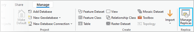

  3. Acceda al panel Administrar réplicas de una de las formas siguientes:
    • Desde la vista Catálogo, siga estos pasos para acceder al panel Administrar réplicas usando el botón Administrar réplicas de la pestaña contextual Administrar.
      Botón Administrar réplicas

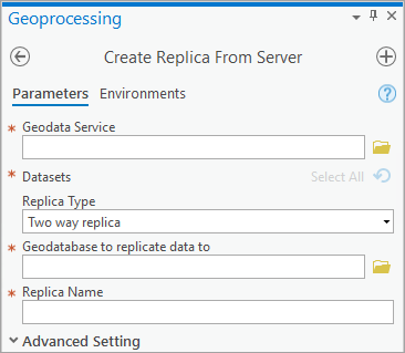

  4. En la pestaña Réplicas de geodatabase del panel Administrar réplicas, haga clic en el menú Administrar réplicas y en Crear réplica desde servidor .
    Comandos del menú Administrar réplicas
    Aparece el cuadro de diálogo de la herramienta de geoprocesamiento Crear réplica desde servidor con la configuración predeterminada.
    Cuadro de diálogo de la herramienta de geoprocesamiento Crear réplica desde servidor
  5. Para el parámetro Servicio de geodatos, vaya al servicio de geodatos que representa la geodatabase desde la que se creará la réplica y proporcione las credenciales del servidor cuando se le solicite.

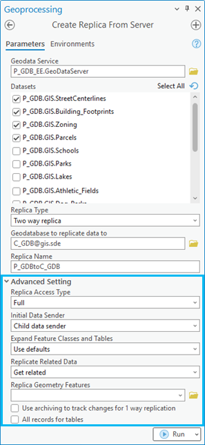

  10. Haga clic en Configuración avanzada para expandir opciones adicionales si desea invalidar las opciones predeterminadas de replicación. Si no va a cambiar las opciones predeterminadas, vaya al paso 15.
    Campos de configuración avanzada en el cuadro de diálogo de la herramienta de geoprocesamiento Crear réplica desde servidor
  11. En Configuración avanzada, para Tipo de acceso a réplica, elija Completo o Sencillo para el modelo de geodatabase.
    Más información sobre las opciones de tipo de acceso a réplica
  12. Si lo desea, puede especificar qué réplica puede enviar cambios en modo sin conexión para Emisor de datos inicial.
    • Secundaria como remitente de datos: la réplica secundaria es la remitente inicial de los datos. Esta es la opción predeterminada.
    • Principal como remitente de datos: la réplica principal es la remitente inicial de los datos.

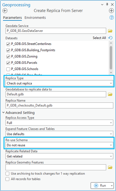

  14. Si lo desea, en Reutilizar esquema, elija una de las dos opciones disponibles, Reutilizar o No reutilizar, que es la configuración predeterminada.
    La opción Reutilizar (esquema) crea una réplica con una plantilla, lo cual le permite reutilizar una geodatabase que contenga el esquema de los datos que desea replicar. Esto reduce la cantidad de tiempo necesario para replicar los datos.
    La opción Reutilizar (esquema) está destinada a un esquema vacío en el elemento secundario. Debe eliminar los datos de la réplica secundaria antes de utilizar la opción de reutilizar esquema.
    Nota:
    Esta opción solo está disponible para réplicas de check-out y solo se puede realizar al replicar en geodatabases de archivos.
    Crear una réplica de check-out con la opción Reutilizar esquema de la herramienta Crear réplica desde servidor
