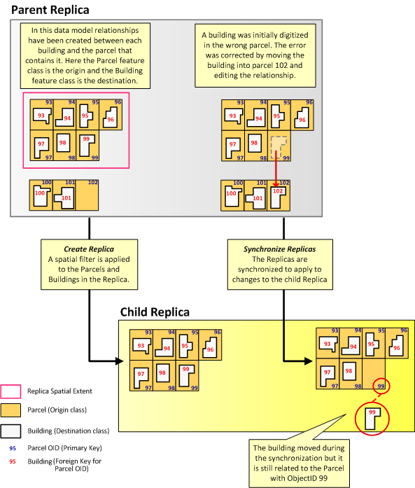

Ediciones donde la fila de origen no existe en la geodatabase de réplica de destino: como se ha descrito, el proceso de sincronización realiza procesamiento adicional para mantener las relaciones cuando un campo
ObjectIDes el campo clave principal en una clase de relación. Una relación no se mantiene, no obstante, en los casos donde la edición implica hacer referencia a una fila de origen que no existe en la geodatabase de réplica relativa. Para una inserción, esto provoca que la clave externa se establezca en nulo en la fila de destino. Para una actualización, el valor de la clave externa queda como estuviera antes de la sincronización en la fila de destino. Tenga en cuenta que este comportamiento no se produce en las réplicas de réplica de check-out/check-in.
- El diagrama anterior muestra un caso donde existe una clase de relación simple entre las parcelas y los edificios, donde el campo
ObjectIDde la clase de entidad de las parcelas es la clave principal de origen. En este ejemplo, se crea una réplica solo para las parcelas y edificios dentro de una extensión espacial. Una vez creada la réplica, no obstante, se detecta un error de digitalización donde se descubre que un edificio se ha digitalizado en la parcela equivocada. Esto se corrige en la geodatabase de réplica primaria moviendo el edificio y editando la relación de modo que se relacione con la parcela correcta. A continuación, la réplica se sincroniza para aplicar los cambios a la réplica secundaria. En este caso el edificio se desplaza, pero continúa relacionado con la parcela incorrecta en la réplica secundaria. La relación no se cambió en la réplica secundaria porque la fila de origen correcta (la parcela con ObjectID 102 en la réplica principal) no existe en las geodatabases de réplica secundaria. En estos casos, las relaciones no se modifican.

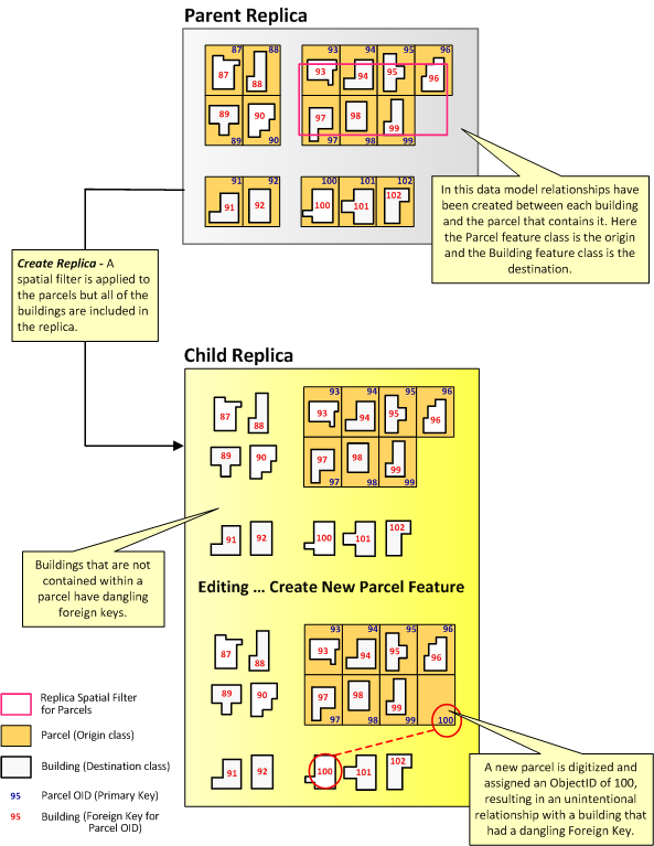

Claves externas pendientes: al crear una réplica, las filas se copian de la geodatabase de origen en la geodatabase de destino en función de cómo se defina la réplica. Al definir la réplica, puede decidir incluir filas de la tabla de destino que no tengan filas relacionadas en la tabla de origen. Los valores de clave externa en la tabla de destino para estas filas no relacionadas son iguales que los de la geodatabase de origen. Son claves externas que quedan pendientes, puesto que la fila de origen a la que hacen referencia no existe en la geodatabase de destino.
- El diagrama anterior describe un ejemplo donde puede producirse comportamiento inesperado como consecuencia de las claves externas pendientes. Aquí, la geodatabase de réplica primaria tiene una clase de relación simple entre las parcelas y los edificios. La clase de entidad de parcela es el origen y utiliza el campo
ObjectIDcomo clave principal. Se crea una réplica para incluir todos los edificios de la ciudad y las parcelas para un bloque. El proceso de creación de la réplica copia las parcelas y edificios adecuados de la geodatabase de la réplica primaria en la geodatabase de la réplica secundaria. En la réplica secundaria, los edificios relacionados con las parcelas que estén fuera de la manzana tienen claves externas pendientes, puesto que estas parcelas no forman parte de la réplica. Por ejemplo, el edificio cuya clave externa es 100 tiene una clave externa pendiente, dado que la parcela cuyo ObjectID es 100 no existe en el elemento secundario. Si se crea una nueva parcela en la réplica secundaria y se le asigna un ObjectID de 100, se relacionará involuntariamente con el edificio.
