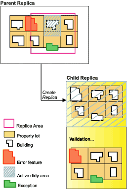

En el siguiente ejemplo se muestra el comportamiento de replicación de topología. Cuando se replica la topología por primera vez, toda la extensión se marca como sin validar en la réplica secundaria. Después de la validación, se redescubre la entidad del error original. La entidad marcada como la excepción de las reglas topológicas mantiene su estado de excepción en la réplica secundaria después del proceso de replicación.
Geodatabases de réplica principal y secundaria al replicar una topología
