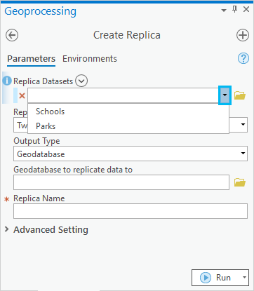

Las consultas de definición están escritas en sintaxis SQL y permiten definir un subconjunto de entidades o filas con las que trabajar en una capa filtrando cuáles se recuperan del dataset. Para replicar un subconjunto de entidades o filas, siga estos pasos para crear primero una consulta de definición de una capa en ArcGIS Pro.
Nota:
Las consultas de definición se aplican a las capas del mapa y no se guardan con el dataset en la geodatabase. Eso significa que debe arrastrar la capa desde el panel Contenido del mapa hasta el campo Datasets de réplica de la herramienta de geoprocesamiento Crear réplica, o bien elegir las capas en el menú desplegable Datasets de réplica en la herramienta de geoprocesamiento Crear réplica, como se muestra a continuación.
No utilice el botón Examinar para agregar los datasets de réplica. Las consultas de definición de datos del mapa no se respetan cuando se utiliza el botón Examinar.
Herramienta de geoprocesamiento Crear réplica con la opción desplegable para seleccionar entidades en el mapa con consultas de definición aplicadas

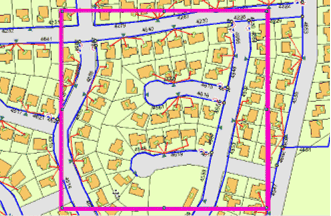

Un equipo de mantenimiento se dispone a realizar inspecciones en un área residencial. Para editar algunos campos, el equipo necesita replicar la parte de la infraestructura que cubre esta área residencial. Para iniciar el proceso de replicación, se identifica la extensión espacial del área de inspección mediante un filtro espacial (en este caso, la extensión se establece mediante la configuración del entorno).
Extensión del área de trabajo

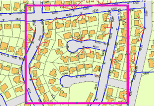

El equipo debe concentrarse en los cables aislados con un material determinado. Para identificar estos cables, se aplica una consulta al dataset pertinente.
Consulta de definición aplicada a entidades de la extensión del área de trabajo

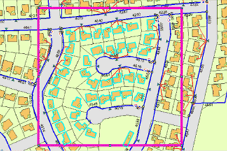

Por último, dado que cada equipo de mantenimiento puede pretender visitar solo determinado número de propiedades en un día, una consulta de definición basada en números de propiedad identifica las viviendas de un bloque residencial. Se muestra como una selección a continuación.
Conjunto de selección de viviendas a las que afecta la consulta de definición en el área de trabajo
