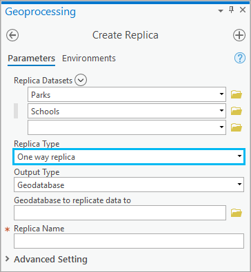

  5. En Tipo de réplica, seleccione Réplica unidireccional o Réplica unidireccional a réplica principal.
    Tipo de réplica
  6. En Tipo de salida, elija dónde se creará la réplica. Geodatabase (predeterminado), Archivo XML o Nueva geodatabase de archivos.

  7. En Nombre de réplica, escriba un nombre para identificar a la réplica.
    El nombre de cada réplica debe ser único para el usuario que crea la réplica.

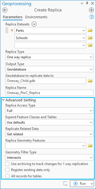

  8. Haga clic en Configuración avanzada para expandir opciones adicionales si desea invalidar las opciones predeterminadas de replicación. Si no va a cambiar las opciones predeterminadas, vaya al paso 15.
    Configuración avanzada dentro de la herramienta Crear réplica
  9. En Configuración avanzada, para Tipo de acceso a réplica, elija Completo o Sencillo para el modelo de geodatabase.
    Más información sobre las opciones de tipo de acceso a réplica
  10. En Expandir clases de entidad y tablas, seleccione una de las siguientes cuatro opciones:
    • Usar valores predeterminados: la réplica incluirá las tablas que forman parte de cualquier tipo de dataset extendido, como una topología, clase de relación o red, en la que participan las clases de entidad o tablas de la réplica. La opción predeterminada para clases de entidad es replicar todas las entidades que intersecan el filtro espacial. Si no se proporciona ningún filtro espacial, se incluyen todas las entidades. La opción predeterminada para las tablas es replicar solo el esquema.
    • Agregar solo con esquema: agrega los esquemas de las clases de entidad y tablas de los datasets extendidos, pero no los datos para ellos.
    • Todas las filas: agrega todas las filas para las tablas y clases de entidad de los datasets expandidos.
    • No agregar: agrega los datasets que definió en el paso 4, pero no agrega las tablas ni clases de entidad de los tipos de dataset extendidos en los que participan los datasets.
  11. En el ajuste Replicar datos relacionados, elija Obtener relacionados o No obtener relacionados para especificar si se van a replicar filas relacionadas con filas que ya están en la réplica.
Obtener relacionados es la opción predeterminada.

  1. Utilice una de las siguientes opciones para definir qué entidades se incluirán en la réplica:
    • Elija una capa de entidades en el menú desplegable Entidades de geometría de réplica.
      Las entidades de geometría de réplica pueden ser una capa de entidades que contiene uno o varios puntos, líneas o polígonos.
      Si hay una entidad en la capa de entidades, se replicarán las entidades en los datasets de réplica que intersecan esa entidad. Si hay dos o más entidades en la capa de entidades, se fusionan las geometrías y solo se replicarán los datos que intersecan las geometrías fusionadas.
      Si se definieron filtros (como por ejemplo una consulta de definición) en las entidades de geometría de réplica, para definir la geometría de réplica solo se utilizarán las entidades que cumplan estos filtros.
    • Utilice la configuración del entorno Extensión para definir qué entidades se incluirán en la réplica.
    Si se configura Entidades de geometría de réplica y el entorno Extensión, se utiliza la configuración Entidades de geometría de réplica.
    Si no se especifican Entidades de geometría de réplica ni el entorno Extensión, se utiliza la extensión completa de los datos.
  2. Si lo desea, en el menú desplegable Tipo de filtro de geometría, seleccione la opción que especifique la relación espacial entre los valores del parámetro Datasets de réplica y los valores del parámetro Elementos de geometría de réplica, así como la forma en que se filtrará dicha relación.
    La herramienta aplica la relación espacial a los datos en el alcance definido por el parámetro Entidades de geometría de réplica para limitar los datos incluidos en la réplica.
    • Interseca: se extraerán a la réplica de check-out las entidades del valor del parámetro Datasets de réplica que intersecan con los elementos del valor del parámetro Entidades de geométrica de réplica. Esta es la opción predeterminada.
    • Contiene: se extraerán a la réplica de check-out las entidades del parámetro Datasets de réplica están contenidas en la entidad seleccionada en el valor del parámetro Entidades de geometría de réplica.
  3. Si lo desea, active Utilizar archivado para rastrear cambios de replicación unidireccional en la parte inferior del cuadro de diálogo de la herramienta.
    Para utilizar el archivado de las réplicas unidireccionales, el espacio de trabajo principal debe estar conectado a la versión predeterminada. Para las réplicas secundarias a principales unidireccionales, el espacio de trabajo secundario debe estar conectado a la versión predeterminada.
  4. De manera opcional, marque Registrar solo datos existentes si los datos ya existen en la geodatabase secundaria y se utilizan para definir los datasets de réplica.
    • Si Registrar solo datos existentes está desactivado, que es el valor predeterminado, los datos de la geodatabase principal se copian en la geodatabase secundaria.
    • Si Registrar solo datos existentes está activada, la opción Todos los registros de tablas no estará disponible.
    Consulte Registrar solo datos existentes para obtener una lista de requisitos de replicación de geodatabase adicionales que se deben cumplir antes de seleccionar esta opción en la herramienta de geoprocesamiento Crear réplica.
  5. Si lo desea, utilice Todos los registros de tablas para especificar si se copiarán en la geodatabase secundaria todos los registros o solo el esquema para las tablas que no tienen filtros aplicados (como selecciones o consultas de definición).
    • Activado: en las tablas sin filtros aplicados, se copiarán todos los registros en la geodatabase secundaria para las tablas. Esta opción invalidará el valor del parámetro Expandir clases de entidad y tablas.
    • Desactivado: en las tablas sin filtros aplicados, solo se copiará el esquema en la geodatabase secundaria para las tablas. Se respetarán las tablas con filtros aplicados. Esta es la opción predeterminada.
    Nota:
    La opción Todos los registros de tablas no estará disponible si la opción Registrar solo datos existentes está activada.
  6. Haga clic en Ejecutar para crear la réplica.
