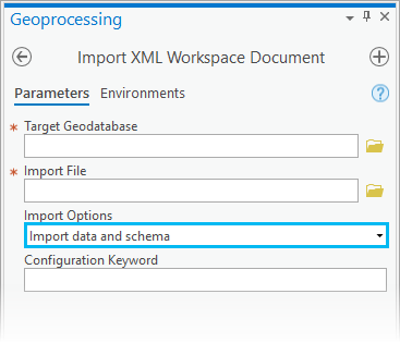

  3. En la geodatabase relativa, abra la herramienta de geoprocesamiento Importar documento XML del espacio de trabajo.
    Esta herramienta importa el contenido de un archivo de documento XML de espacio de trabajo en una geodatabase existente. Para abrir la herramienta, puede buscarla en el cuadro de búsqueda del panel Geoprocesamiento o ir hasta ella en el conjunto de herramientas Espacio de trabajo de la caja de herramientas Administración de datos.
  4. En el parámetro Geodatabase de destino, vaya a la geodatabase en la que desea importar el archivo .xml.
    Nota:
    La geodatabase de destino ya debe existir y puede ser una geodatabase corporativa o de archivos dependiendo del tipo de réplica. Para crear una geodatabase de archivos vacía, utilice la herramienta Crear geodatabase de archivos. Para crear una geodatabase corporativa, utilice la herramienta Crear geodatabase corporativa.
  5. En el parámetro Importar archivo, elija el archivo .xml que creó en el paso 2.
  6. En el parámetro Opciones de importación, seleccione Importar daots y esquema.
    Al seleccionar esta opción, se importan tanto los datos (clase de entidad y registros de tabla, incluida la geometría) como el esquema.
    Herramienta Importar documento XML del espacio de trabajo con la opción Importar los datos y el esquema seleccionada en el parámetro Opciones de importación
  7. Haga clic en Ejecutar.
