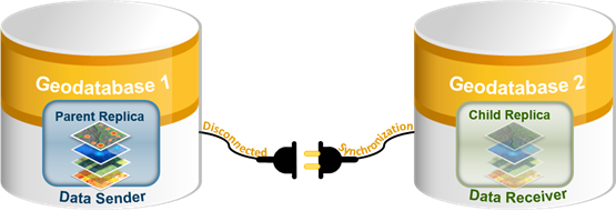

Visión general de Sincronización desconectada
La geodatabase 1 contiene la réplica principal, el emisor de datos. La geodatabase 2 contiene la réplica secundaria, el receptor de datos.
Obtenga más información sobre el flujo de trabajo de sincronización desconectada

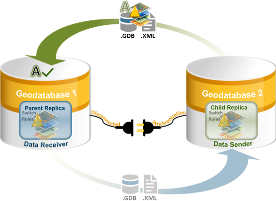

En cualquier momento, una réplica puede ser un emisor o un receptor de datos. Un emisor de datos exporta mensajes de cambio de datos a archivos delta que contienen cambios que se aplicarán a la réplica relativa. Un receptor de datos importa mensajes de cambio de datos y exporta mensajes de reconocimiento a archivos de reconocimiento para reconocer lo que ha recibido. Puede determinar si una réplica es un emisor o receptor de datos comprobando el estado de la réplica que se encuentra en la tarjeta de la réplica en el panel Administrar réplicas. Consulte Acceder al panel Administrar réplicas para obtener una descripción general del panel Administrar réplicas.
Sincronización en entornos desconectados
Para sincronizar réplicas en un entorno desconectado, se utiliza un proceso de intercambio manual de mensajes entre réplicas. En este proceso manual de intercambio de mensajes, se utiliza una combinación de varias herramientas de geoprocesamiento y sigue un patrón básico de flujo de trabajo de sincronización desconectada, que se describe e ilustra a continuación.

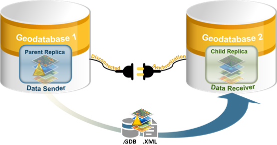

  2. Exporte los cambios de datos del emisor de datos.
    En este ejemplo de flujo de trabajo, se utiliza un triángulo naranja, también denominado delta, para representar los cambios o diferencias de los datos.
    Los cambios de datos se exportan desde la réplica principal (emisor de datos) en el paso 2 del flujo de trabajo de sincronización desconectada.
    El emisor de datos utiliza la herramienta de geoprocesamiento Exportar mensaje de cambio de datos para exportar todas las nuevas ediciones de datos desde la réplica principal a un mensaje de cambio de datos que se puede almacenar en formato de geodatabase de archivos (.gdb) o de archivo XML (.xml).
    Nota:
    En entornos sin conexión, los archivos .gdb o .xml se pueden transportar en soportes tales como dispositivos de almacenamiento externo (por ejemplo, unidades USB, tarjetas SD y de memoria, discos duros externos y CD o DVD) y enviar a través de un agente de distribución.
    Para obtener más información sobre el uso de esta herramienta, consulte Exportar un mensaje de cambio de datos.

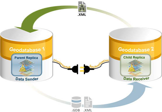

  4. Exporte un mensaje de reconocimiento.
    Una vez que el receptor de datos importa el mensaje de cambio de datos, el receptor de datos utiliza la herramienta de geoprocesamiento Exportar mensaje de reconocimiento para enviar un mensaje de reconocimiento de vuelta al emisor de datos (Geodatabase 1).
    El receptor de datos envía el mensaje de reconocimiento en el paso 4 del flujo de trabajo de sincronización desconectada.
    Nota:
    Como el emisor de datos no está en un entorno conectado con el receptor de datos, el emisor de datos no sabe que el receptor de datos recibió e importó el cambio de datos. Por lo tanto, es importante que el receptor de datos exporte y envíe mensajes de reconocimiento con la mayor frecuencia posible. Si no se recibe ningún mensaje de reconocimiento, el emisor de datos vuelve a enviar los cambios de forma predeterminada y mantiene la información necesaria para reenviar los cambios hasta que reciba un reconocimiento de que la réplica relativa los ha recibido. Como resultado, la geodatabase del emisor de los datos puede aumentar de tamaño, y también puede aumentar el tamaño de los siguientes mensajes de cambio de datos.
    Una práctica ideal, aunque no obligatoria, consiste en que el receptor de datos envíe un mensaje de reconocimiento después de recibir cada mensaje de cambio de datos. También es importante tener en cuenta que un mensaje de reconocimiento reconoce todos los mensajes de cambio de datos. Por ejemplo, si una réplica recibe tres mensajes de cambio de datos e importa cada uno de ellos, puede enviar un único mensaje de reconocimiento para reconocer los tres.
    Para obtener más información sobre el uso de esta herramienta, consulte Exportar un mensaje de reconocimiento.

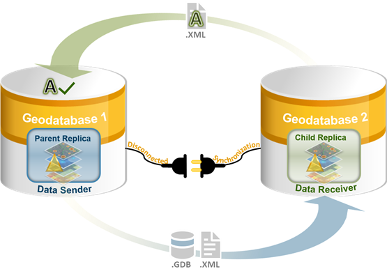

  5. Importe el mensaje de reconocimiento.
    El emisor de datos utiliza la herramienta de geoprocesamiento Importar mensaje para importar el mensaje XML de reconocimiento y actualiza los metadatos de la réplica del emisor de datos (Geodatabase 1) para que sepa qué cambios incluir en la siguiente exportación.
    El emisor de datos importa el mensaje de reconocimiento en el paso 5 del flujo de trabajo de sincronización desconectado.
    Para obtener más información sobre el uso de esta herramienta, consulte Importar un mensaje de cambio de datos.

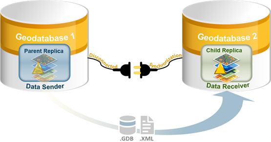

En los siguientes pasos y diagramas se muestran la réplica principal enviando un mensaje de cambio de datos con instrucciones para cambiar la función de la réplica relativa a emisor de datos.
  1. Compruebe que se ha conectado a una réplica bidireccional.
    Paso 1 para intercambiar las funciones de la réplica

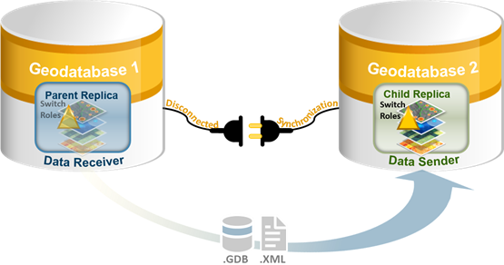

  2. Para intercambiar roles, como emisor de datos, utilice la herramienta de geoprocesamiento Exportar mensaje de cambio de datos para exportar un mensaje de cambio de datos con la opción Cambiar a receptor una vez exportado el mensaje activada.
    Cuando la réplica primaria exporta el mensaje de cambio de datos que contiene estas instrucciones para intercambiar las funciones, se convierte en el receptor de datos.
    Paso 2 para intercambiar las funciones de la réplica
    Nota:
    Cuando se utiliza la herramienta Exportar mensaje de cambio de datos para intercambiar las funciones, hay una opción adicional que puede estar activada, No incluir ningún mensaje de cambio de datos, que resulta útil para enviar un mensaje para intercambiar las funciones sin enviar datos. Para obtener más información sobre esta opción, consulte Intercambiar las funciones sin enviar cambios de datos.
  3. Como receptor de datos, utilice la herramienta de geoprocesamiento Importar mensaje para importar el archivo de mensaje de cambio de datos que contiene las instrucciones para intercambiar las funciones.
    Una vez completada la importación, se convierte en el emisor de datos.
    Paso 3 para cambiar las funciones de la réplica

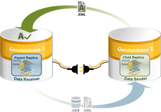

Reconocer cambios después de intercambiar las funciones
Después de intercambiar las funciones en una réplica bidireccional, el nuevo emisor de datos dispone de dos opciones para reconocer el mensaje de cambio de funciones.
  • El nuevo emisor de datos puede exportar un mensaje de reconocimiento: en el siguiente diagrama, la réplica principal envió un mensaje de cambio de datos que intercambiaba las funciones. Cuando la réplica secundaria recibió el mensaje, se convirtió en emisor de datos, pero debido a que acaba de cambiar de función, el sistema todavía le permite enviar un mensaje de reconocimiento con la herramienta de geoprocesamiento Exportar mensaje de reconocimiento.
    Utilice la herramienta de geoprocesamiento Exportar mensaje de reconocimiento para reconocer los cambios después de intercambiar las funciones.
  • El nuevo emisor de datos puede enviar un mensaje de cambio de datos: en el siguiente diagrama, la réplica principal envió un mensaje de cambio de datos que intercambiaba las funciones. Cuando la réplica secundaria recibió el mensaje, se convirtió en emisor de datos. La réplica secundaria puede utilizar la herramienta de geoprocesamiento Exportar mensaje de cambio de datos para enviar un mensaje de cambio de datos, que reconoce implícitamente el mensaje de cambio de datos anterior desde la réplica principal. Si no tiene previsto enviar un mensaje de cambio de datos pronto, debería enviar un mensaje de reconocimiento.
    Utilice la herramienta de geoprocesamiento Exportar mensaje de cambio de datos para reconocer los cambios después de intercambiar las funciones.

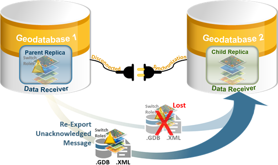

Volver a exportar un mensaje de cambio de datos no reconocido
El sistema permite que las réplicas reenvíen cambios de datos no reconocidos. Tal vez quiera hacerlo cuando, como emisor de datos, el receptor de datos no importó el mensaje de cambio de datos, se ha perdido en tránsito o es necesario reenviarlo. Otra opción es esperar hasta la próxima vez que envíe cambios de datos, porque, de forma predeterminada, incluye los nuevos cambios y los cambios no reconocidos.
En el siguiente diagrama se muestra un caso en el que debe volver a exportar un mensaje de cambio de datos no reconocido. Aquí, la réplica principal envía un mensaje de cambio de datos y cambia de emisor a receptor. Sin embargo, el mensaje se pierde y deja a la réplica principal y secundaria como receptores de datos. Para resolver este problema, el receptor de datos que acaba de cambiar de rol utiliza la herramienta de geoprocesamiento Volver a exportar mensajes no reconocidos. En este caso, permite que la réplica principal vuelva a enviar a la réplica secundaria el mensaje de cambio de datos no reconocido junto con el intercambio de funciones.
Si los cambios no se reconocen o se han perdido, el emisor de datos puede reenviar el mensaje de cambio de datos utilizando la herramienta de geoprocesamiento
