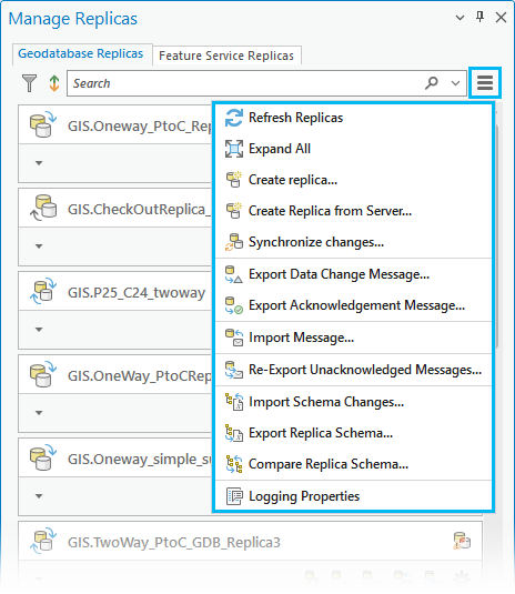

Establecer las propiedades del registro de actividad de réplica

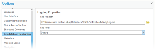

Puede elegir dónde almacenar el archivo de registro de actividad de réplica de ArcGIS Pro (ProReplicaActivityLog.dat) y el nivel de detalle registrado en el archivo.
  1. Acceda a las propiedades de registro de réplica con uno de estos métodos:
    Sumergirse:
    Los administradores de sistemas pueden administrar la configuración de la aplicación en nombre de los usuarios de una organización. Los ajustes pueden bloquearse y tener valores predeterminados diferentes de los valores predeterminados de la aplicación. Para obtener más información, consulte Administrar los ajustes de la aplicación y Configuración de Replicación de geodatabase.

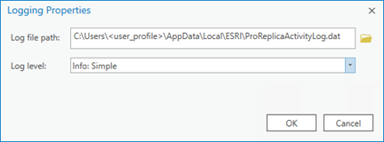

  2. Escriba o pegue una ruta local o la ruta a un directorio de archivos compartido en el campo Ruta del archivo de registro para cambiar dónde se almacena el archivo de registro de actividad de réplica.
    La ubicación predeterminada del archivo de registro de actividad de réplica de ArcGIS Pro es C:\Users\<user_profile>\AppData\Local\ESRI\ProReplicaActivityLog.dat.

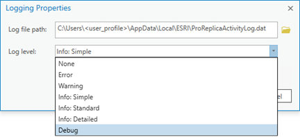

  3. Desde el menú desplegable Nivel de registro, elija el nivel de detalle a registrar en el registro de actividad de réplica de ArcGIS Pro.
    Las opciones de nivel de registro almacenan una cantidad creciente de detalles, desde ninguna información (Ninguna) hasta Depurar.
    Opciones de nivel de registro del cuadro de diálogo Propiedades de registro
    Información: sencilla es el nivel de registro predeterminado. Este ajuste es suficiente para comprender qué estaba ocurriendo durante el proceso de creación o sincronización de réplicas. Si necesita información adicional, puede elegir Información: estándar o Información: detallada.
    Para fines de solución de problemas, es posible que el personal de soporte técnico de Esri le pida que establezca el nivel de registro en Depurar para permitir el análisis del archivo de registro de actividad de réplica de ArcGIS Pro.

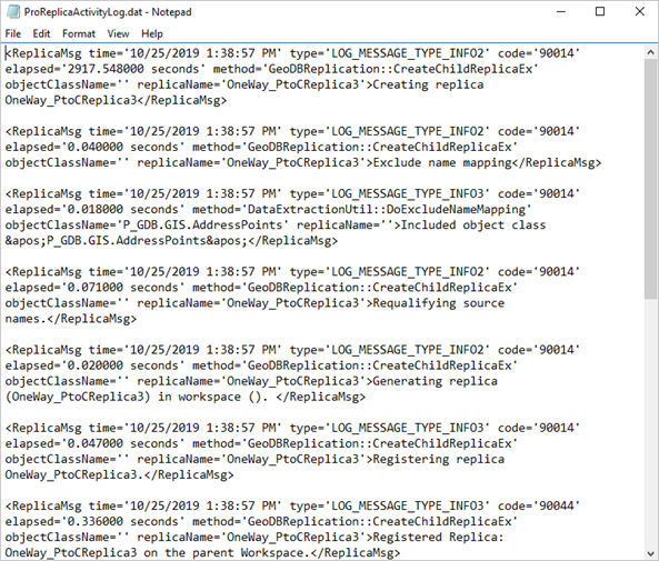

Puede ver el contenido del archivo de registro de actividad de réplica (ProReplicaActivityLog.dat) en un editor de texto.
A continuación, se muestra un ejemplo de la información capturada en el archivo de registro de actividad de réplica de ArcGIS Pro mientras se crea una réplica unidireccional de principal a secundaria. En este ejemplo, el nivel de registro está configurado en Depurar.
Se visualiza el archivo ProReplicaActivityLog en un editor de texto

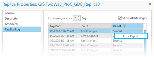

Registro de réplicas
El registro de réplicas solo está disponible para réplicas unidireccionales y bidireccionales. Muestra información almacenada en la geodatabase sobre los eventos de sincronización e incluye información sobre errores si hay errores. Muestra cuándo se han enviado y recibido los cambios y, al igual que el registro de actividad de réplica, cualquier error que pueda haberse producido.

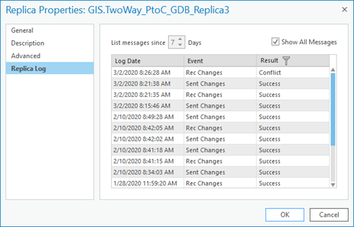

Para ver el registro de réplicas, abra las propiedades de la réplica para una réplica unidireccional o bidireccional y haga clic en la pestaña Registro de réplicas.
La pestaña Registro de réplicas se encuentra en el cuadro de diálogo Propiedades de la réplica.
Usar el registro de réplicas
En la pestaña Registro de réplicas del cuadro de diálogo Propiedades de la réplica, puede elegir cuántos días de registro desea ver o puede ver todos los registros de una réplica concreta activando la opción Mostrar todos los mensajes. Si está activado Mostrar todos los mensajes, el cuadro de texto Enumerar mensajes desde no está disponible.
Además, puede filtrar los resultados mostrados en la pestaña Registro de réplica por tipo de resultado.
Filtre los resultados del registro de réplicas por tipo de resultado.
El registro de réplica muestra los elementos Fecha de registro, Evento y Resultados para cada mensaje.
  • Fecha de registro: la fecha y hora de los mensajes enviados o recibidos
  • Evento: muestra si el mensaje fue enviado (Cambios enviados) o recibido (Cambios recibidos) por esta réplica
  • Resultados: muestra si el mensaje se envió o recibió satisfactoriamente o si se produjo un conflicto o error de réplica cuando se intentó el evento

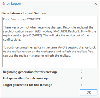

Si se muestra un conflicto o error del sistema en la columna Resultados, haga clic con el botón derecho en la fila para acceder al informe de errores.
Acceder al informe de errores del registro de réplicas
Si se muestra un conflicto o error del sistema en la columna Resultados, haga clic con el botón derecho en la fila y haga clic en Informe de error.
Para ver el informe de errores de los conflictos que se produjeron durante la sincronización de réplicas, utilice la pestaña Registro de réplicas en el cuadro de diálogo Propiedades de la réplica.
El informe de error para conflictos describe por qué hay un conflicto y, si fuera aplicable, una solución para sacar a la réplica de su estado de conflicto.
El informe de errores proporciona una descripción y solución para un conflicto.
El cuadro de diálogo Informe de error también muestra información sobre los números de generación asociados con la réplica. Los números de generación inicial y final especifican el rango de ediciones que se enviaron a la réplica de recepción, y la generación de destino especifica el número de generación en la réplica de destino que habría recibido las ediciones.
