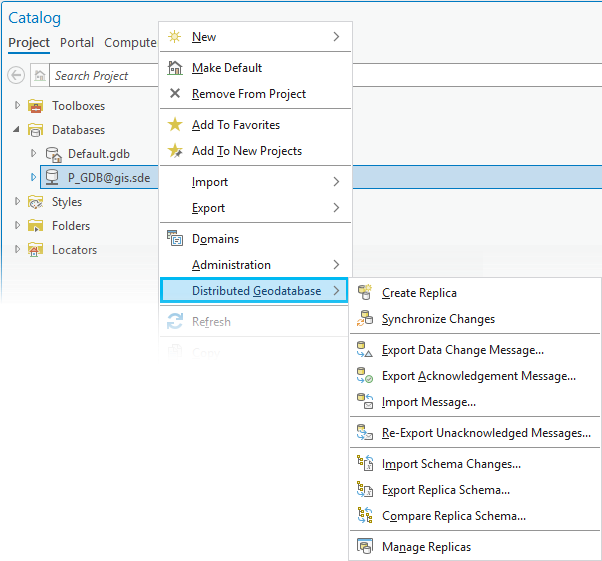

  2. En el panel Catálogo, haga clic con el botón derecho en una conexión de geodatabase y haga clic en el menú contextual Geodatabase distribuida.
    Menú contextual Geodatabase distribuida

  3. Seleccione Crear réplica .
    Opciones del menú contextual Geodatabase distribuida

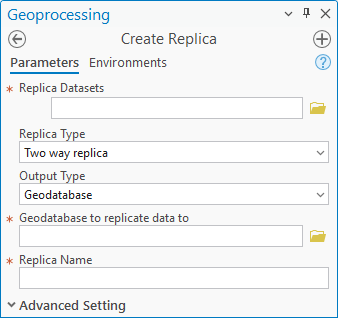

    Aparece el cuadro de diálogo de la herramienta de geoprocesamiento Crear réplica con la configuración predeterminada.
    Herramienta de geoprocesamiento Crear réplica

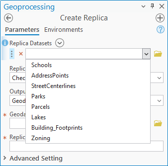

  4. En el parámetro Datasets de réplica, utilice el botón Examinar para seleccionar las capas que desea replicar.
    Menú desplegable Datasets de réplica

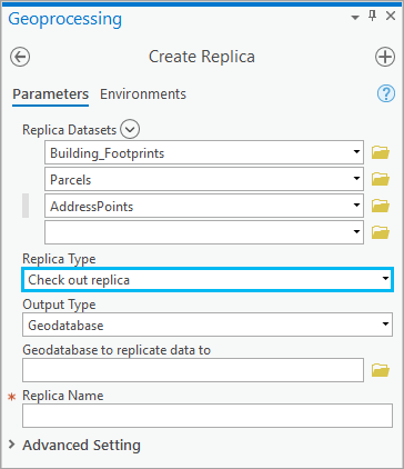

  5. Para Tipo de réplica, seleccione Réplica de check-out.
    Tipo de réplica

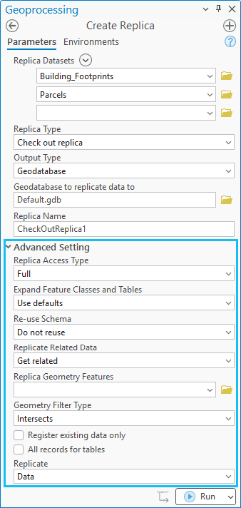

  8. Haga clic en Configuración avanzada para expandir opciones adicionales si desea invalidar las opciones predeterminadas de replicación. Si no va a cambiar las opciones predeterminadas, vaya al paso 15.
    Configuración avanzada dentro de la herramienta Crear réplica
