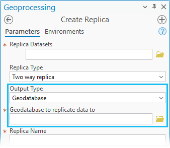

  • Geodatabase para replicar datos a: este parámetro es obligatorio si Tipo de salida se configura en Geodatabase y replica en una geodatabase de destino local o remota. A las geodatabases remotas se puede acceder con servicios de geodatos ejecutados en un sitio de ArcGIS Server. Busque y seleccione la geodatabase o servicio de geodatos donde recibir los datos. Si el tipo de réplica es de check-out o unidireccional, el destino puede ser una geodatabase de archivos, de lo contrario, se requiere una geodatabase corporativa.
    El uso de este parámetro para replicar datos en una geodatabase permite crear una réplica en un entorno conectado. Consulte cómo crear una réplica checkout unauna réplica unidireccional o una réplica bidireccional para ver los pasos detallados del flujo de trabajo.
    Al utilizar la herramienta de geoprocesamiento Crear réplica, el Tipo de salida se puede configurar en Geodatabase, XML o Nueva geodatabase de archivos.

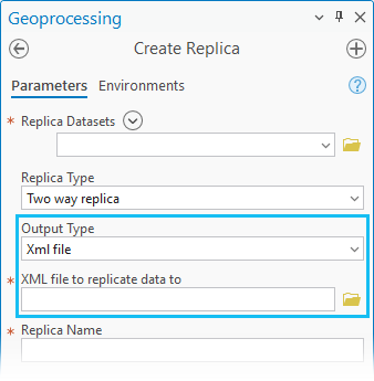

  • Archivo XML al que replicar los datos: este parámetro se requiere si el Tipo de salida se configura en un archivo Xml y genera un documento de espacio de trabajo XML como un archivo XML. La opción de archivo XML es compatible con entornos desconectados donde puede enviar el documento de espacio de trabajo XML al destino e importarlo para completar la creación de la réplica. Consulte cómo crear una réplica en un entorno desconectado para ver los pasos detallados del flujo de trabajo.
    Al utilizar la herramienta de geoprocesamiento Crear réplica, el Tipo de salida ahora se puede configurar en Geodatabase o en un archivo XML, que funciona bien en entornos sin conexión.

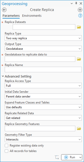

Configuración avanzada
Las siguientes secciones describen la configuración avanzada de la herramienta de geoprocesamiento Crear réplica.

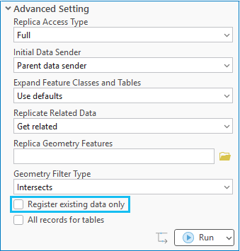

Registrar solo datos existentes
La creación de réplicas es un proceso que implica copiar datos de la geodatabase de origen en una geodatabase de destino y registrar una réplica en cada geodatabase para describir los datos que se han replicado. El proceso de la creación de la réplica de copiar los datos en otra geodatabase y registrarlos puede consumir mucho tiempo en datasets grandes.
Marque la casilla Registrar solo los datos existentes al crear una réplica si necesita replicar datasets de gran tamaño o si tiene datos idénticos en dos geodatabases diferentes. Esto crea las versiones de réplica necesarias para sincronizar los cambios entre las geodatabases, pero no pasa por el largo proceso de copiar los datos porque ya existen en ambas ubicaciones.
La casilla de verificación Registrar solo datos existentes se puede encontrar en la herramienta de geoprocesamiento Crear réplica, en Configuración avanzada.
Casilla de verificación Registrar solo datos existentes en la herramienta de geoprocesamiento Crear réplica
  • Activado: si Registrar solo datos existentes se ha activado, se supone que los datos ya existen en la geodatabase secundaria y se utilizarán para registrar la réplica.
    Nota:
    Si la opción Registrar solo datos existentes está activada, la casilla de verificación Todos los registros de tablas no estará disponible.
  • Desactivado: si Registrar solo datos existentes está desactivado, que es el valor predeterminado, los datos de la geodatabase principal se copiarán en la geodatabase secundaria.
