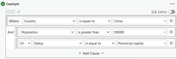

Ejemplo de consulta de definición.
Esta consulta de definición de ejemplo filtra las entidades de las ciudades de China que tienen menos de 100.000 habitantes o no son capitales de provincia.
