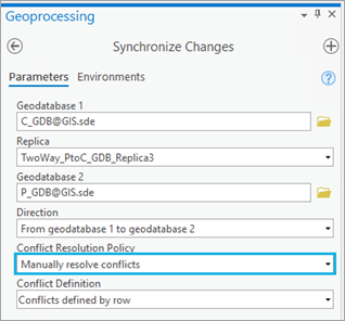

Cuando se utiliza la herramienta Sincronizar cambios, existen varias formas de resolver los conflictos. Si utiliza la opción Resolver conflictos manualmente del parámetro Política de resolución de conflictos en una réplica bidireccional o unidireccional, la réplica podría sincronizarse correctamente; sin embargo, si existen conflictos, es necesario resolverlos antes para poder exportar cambios desde esta réplica.
Opción Resolver conflictos manualmente de Política de resolución de conflictos de la herramienta Sincronizar cambios.

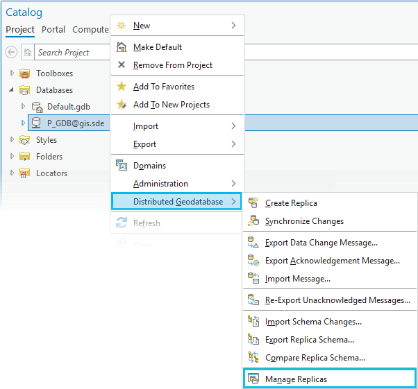

  1. Haga clic con el botón derecho en la conexión de geodatabase de la réplica en conflicto y haga clic en Geodatabase distribuida.
    Administrar réplicas en el menú contextual Geodatabase distribuida

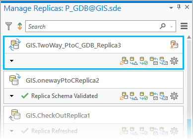

  2. Seleccione Administrar réplicas para abrir un panel que presenta cada réplica de la geodatabase como una tarjeta.
    Si la réplica está en conflicto, la tarjeta muestra el icono Conflicto de réplica .
    Panel Administrar réplicas

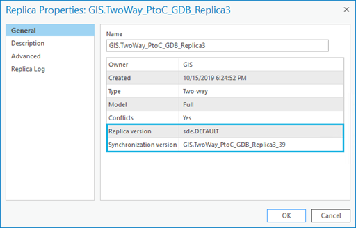

  3. Haga clic en el botón Opciones de réplica , seleccione Propiedades y, en el cuadro de diálogo Propiedades de réplica, haga clic en la pestaña General y observe los nombres de las siguientes versiones:
    • Versión de la réplica: esta es la versión que se va a replicar.
    • Versión de sincronización: la versión de réplica relativa que debe recibir los cambios.
      Cuadro de diálogo Propiedades de la réplica
  4. Cierre el cuadro de diálogo Propiedades de la réplica.
Anote el nombre de la versión de sincronización para poder cambiar a esta versión y sincronizar los cambios en el siguiente conjunto de pasos.
