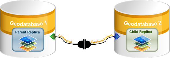

Sincronización conectada
Vista general de sincronización conectada
Dos geodatabases muestran la sincronización conectada.
Para las réplicas en un entorno conectado, conéctese directamente a las geodatabases de réplica y elija la réplica que se va a sincronizar. El sistema ejecuta y administra todos los intercambios de mensajes necesarios para completar una sincronización. Nunca tiene que preocuparse por el intercambio de mensajes o por qué réplica es la remitente o la receptora.
Para obtener más información sobre la sincronización conectada, consulte Sincronización de réplicas conectadas.

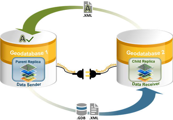

Sincronización desconectada
Dos geodatabases muestran la sincronización desconectada.
En un entorno desconectado, aunque puede realizar los mismos procedimientos de replicación que en un entorno conectado, la diferencia radica en que debe transferir los datos que necesita para intercambiar manualmente el cambio de datos y los mensajes de reconocimiento entre el par de réplicas. Este proceso manual de intercambiar mensajes entre pares de réplicas se conoce como sincronización desconectada.
Para obtener más información, consulte Sincronizar réplicas desconectadas.
