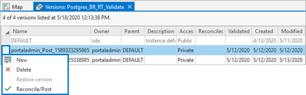

Versiones de réplica en la vista Versiones
Todas las versiones de réplica están visibles y se pueden administrar en la vista Versiones, tal como se muestra a continuación.
Puede identificar una versión de réplica por su nombre. El nombre de la versión de réplica incluye lo siguiente para garantizar que el nombre de la versión sea único:
  • El nombre de la cuenta del portal que descarga el mapa
  • El nombre del servicio de entidades
  • Un identificador (Id.) exclusivo
No cambie el nombre de las versiones de réplica; los editores sin conexión no pueden sincronizar si cambia el nombre de la versión de réplica.
Conciliar y publicar
Para guardar las ediciones de la versión de réplica en la versión predeterminada (u otra versión principal si utiliza el versionado tradicional) y hacer que las ediciones estén disponibles para otras personas, haga clic con el botón derecho en la versión de réplica en la vista Versiones y concilie y publique las ediciones.
