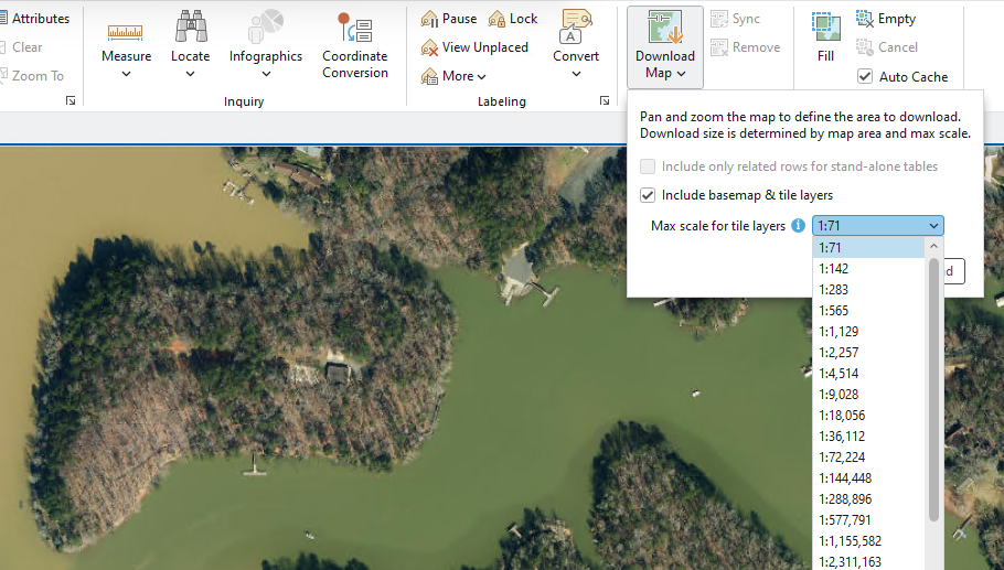

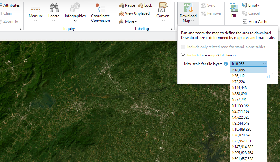

Dejar capas de teselas sin conexión
Cada capa de teselas presenta un número máximo de teselas que se pueden dejar sin conexión. Si el mapa abarca un área considerable, el límite máximo de teselas se alcanzará en una escala determinada. Las teselas descargadas serán adecuadas hasta esa escala y, al acercarse aún más, no podrá ver un mayor detalle.
El límite máximo de teselas se alcanza en una escala menor que si lo acerca aún más.
Si acerca el mapa de forma que cubra un área menor, podrá dejar sin conexión un número mayor de teselas antes de alcanzar el límite máximo de teselas, y dispondrá de datos de referencia más detallados cuando se encuentra sin conexión.
Acérquese más para disponer de datos de referencia más detallados sin conexión.
En una escala de mapa determinada, las capas de teselas y las capas de teselas vectoriales pueden tener un número diferente de teselas estando sin conexión. Los paquetes de teselas descargados y los paquetes de teselas vectoriales ofrecen diferentes niveles de detalle conforme se trabaja con el mapa sin conexión.
Las capas de teselas ráster y vectoriales presentan diferentes límites de teselas en la misma escala del mapa.
Si deja sin conexión un número mayor de teselas, los paquetes de teselas y los paquetes de teselas vectoriales que se crean tienen un mayor tamaño y se tarda más en descargar el paquete. Un paquete de teselas de 1 GB puede tardar 30 minutos en descargarse con una buena conexión de red.

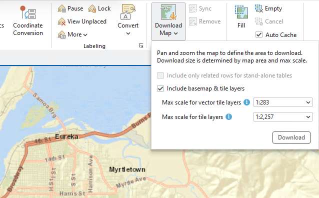

Para que las capas de teselas pasen a estar disponibles sin conexión, siga estos pasos:
  1. En la pestaña Mapa de la cinta, en el grupo Sin conexión, haga clic en Descargar mapa .
  2. Active la casilla de verificación Incluir capas de mapas base y teselas para dejar estas capas sin conexión.
    Esta opción solo está disponible si las capas de mapas base y teselas del mapa admiten el cambio al modo sin conexión.
  3. Haga clic en la lista desplegable Escala máxima para las capas de teselas vectoriales y elija la escala más grande que desee utilizar para descargar las capas de teselas vectoriales.
  4. Haga clic en la lista desplegable Escala máx. para capas de teselas y elija la escala más grande que desee utilizar para descargar las capas de teselas y capas de imágenes.
  5. Si lo desea, acerque o aleje el mapa para cambiar la escala que se utilizará para descargar las teselas y elija una escala diferente para descargar las teselas.
  6. Haga clic en Descargar.
    Aparece una barra de progreso mientras los datos y las teselas se van quedando sin conexión. Las capas de teselas y capas de imágenes se descargan a un paquete de teselas. Se crea un archivo .tpkx si el servicio admite este formato; en caso contrario, se crea un archivo .tpk. Las capas de teselas vectoriales se descargan a un paquete de teselas vectoriales (.vtpk).
    Una vez completado el proceso, de forma predeterminada, aparecen en la carpeta de inicio del proyecto los paquetes que contienen las teselas sin conexión. La ubicación de descarga de la base de datos geográficos se puede especificar mediante las ArcGIS Pro . Las capas del mapa que hagan referencia a las capas de teselas que han quedado sin conexión se desactivan. Se agregan al mapa nuevas capas que hacen referencia a los paquetes de teselas y de teselas vectoriales sin conexión.
  7. Guarde el proyecto.

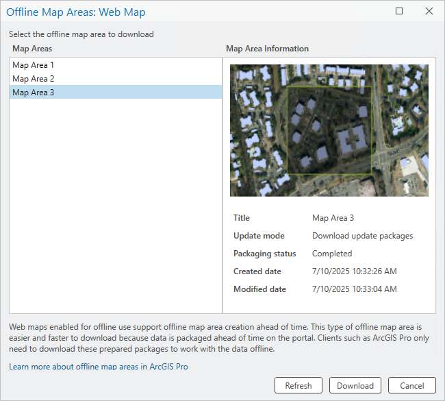

Descargar sin conexión las áreas de mapa preparadas con antelación
El propietario de un mapa web puede definir con antelación una zona del mapa para su uso sin conexión. Esto puede hacerse a través de la página de elementos del mapa web utilizando el botón Administrar áreas sin conexión de la pestaña Configuración. Esto también se puede automatizar mediante la ArcGIS API for Python. Las áreas del mapa se empaquetarán con el mapa web y estarán disponibles para su descarga. Estos mapas sin conexión son muy adecuados para los trabajadores móviles y se adaptan bien a grandes plantillas.
Más información sobre la creación y administración de áreas de mapa sin conexión preparadas con antelación
Para preparar área del mapa sin conexión con antelación, siga estos pasos:
  1. En el panel Catálogo, haga clic en la pestaña Portal.
    Como alternativa, con una vista de catálogo activa, haga clic en el panel Portal en el panel Contenido.
  2. Localice o busque un mapa web o una escena web en Mi contenido o en otra colección del portal.
  3. Haga clic con el botón derecho en el mapa web y haga clic en Ver áreas del mapa sin conexión.
  4. En la ventana Áreas de mapa sin conexión, seleccione el área de mapa deseada.
    El botón Refrescar se puede utilizar para ver el contenido más reciente de las áreas de mapas sin conexión y su estado.
  5. Haga clic en Descargar.
    Ventana de selección del cuadro de diálogo Áreas de mapa sin conexión con tres áreas de mapa disponibles
    Si la opción de mapa base sin conexión del mapa web está configurada como Paquete de teselas en el dispositivo, se le pedirá que busque y seleccione un paquete de teselas que ya se encuentre en el dispositivo local.
    Aparece una barra de progreso durante el proceso de desconexión de los datos de las capas de entidades web. Una vez completado el proceso, de forma predeterminada, aparece en la carpeta de inicio del proyecto una geodatabase móvil que contiene los datos sin conexión. La ubicación de descarga de la base de datos geográficos se puede especificar mediante las ArcGIS Pro . (Si se desconectan varias capas de entidades web, habrá varias geodatabases). La base de datos se agrega al proyecto y se abre un nuevo mapa con capas de entidades que hacen referencia a clases de entidades de la geodatabase móvil.
  6. Guarde el proyecto.
