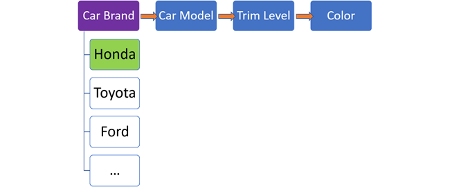

El árbol de decisión puede aparecer así: seleccionar Marca de coche > Modelo de coche > Nivel de acabado > Color
Árbol de decisión de compra de coche
  • Primero se elige la marca de automóviles, por ejemplo, Honda.

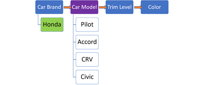

  • En base a esa marca, existen varios modelos de automóviles.
    • Para Honda, pueden ser Pilot, CR-V, Accord y Civic.
      Opciones de modelos de automóviles

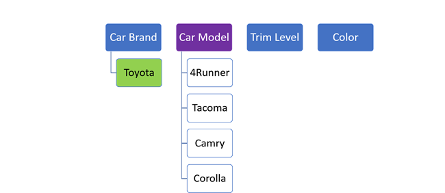

    • En Toyota, está disponible una lista diferente de modelos de automóvil.
      Toyota, como marca de automóviles, ofrece otra lista de modelos.

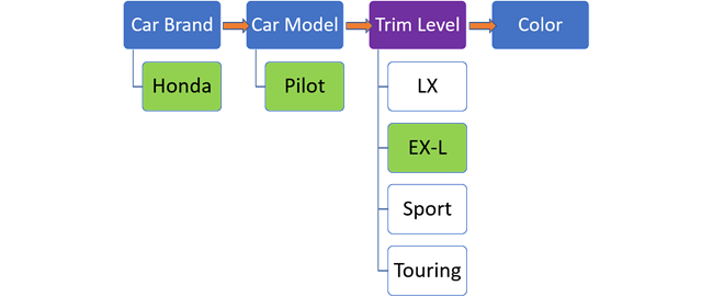

  • A continuación, en función del modelo de automóvil que elija, hay disponibles varios niveles de acabado.
    • En el Honda Pilot, pueden ser LX, EX-L, Sport y Touring.
      Niveles de acabado

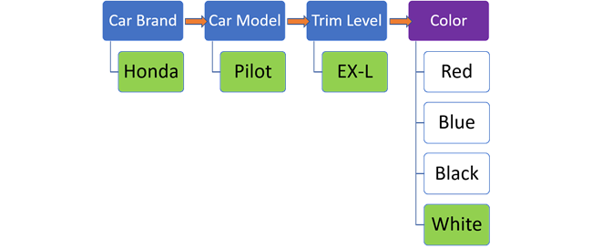

  • Para el nivel de acabado que elija, hay disponibles varios colores, ppr ejemplo, rojo, azul, negro y blanco.
    Opciones de color
