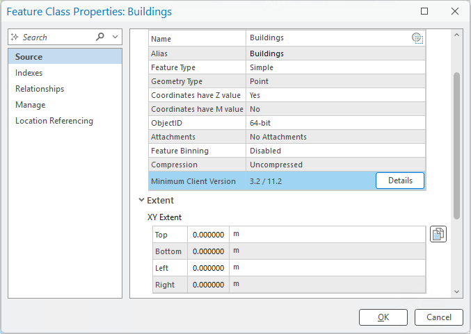

Sugerencia:
En el panel Catálogo, abra la página Propiedades para ver el valor de Versión mínima del cliente.
Página de propiedades en la que se muestran las versiones mínimas de ArcGIS Pro y ArcGIS Enterprise necesarias para acceder al dataset.
La versión mínima del cliente viene determinada por las funciones activadas.

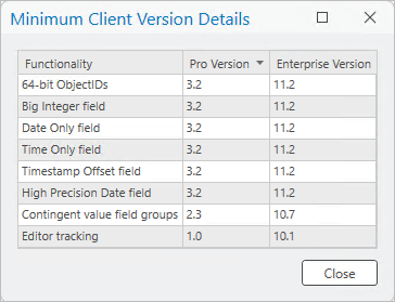

Sugerencia:
Haga clic en el botón Detalles para ver las funciones específicas habilitadas en el dataset que definen el valor actual de Versión mínima del cliente.
Cuadro de diálogo con detalles sobre la versión mínima del cliente, en el que se enumeran las funcionalidades habilitadas en el dataset, junto con la versión mínima de ArcGIS Pro y ArcGIS Enterprise necesaria para acceder al dataset.
