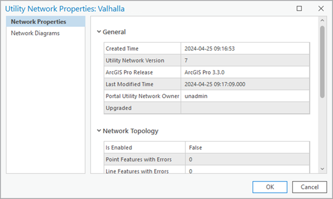

Versión de red de servicios
El valor de Versión de red de servicios indica la versión de esquema del dataset de la red de servicios y se registra en la sección General de la pestaña Propiedades de red del cuadro de diálogo Propiedades de la red de servicios.
Cuadro de diálogo Propiedades de la red de servicios
