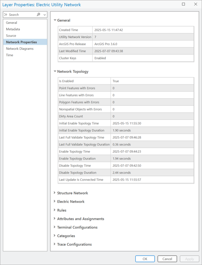

Pestaña Propiedades de red
La pestaña Propiedades de red proporciona información acerca de la fecha de creación, topología de red, redes de dominio, reglas, plantillas de diagrama y otros metadatos importantes acerca de la configuración actual de la red de servicios.
Pestaña Propiedades de red a la que se accede en el cuadro de diálogo Propiedades de capa
Se incluyen las siguientes secciones en la pestaña Propiedades de red de la red de servicios:
