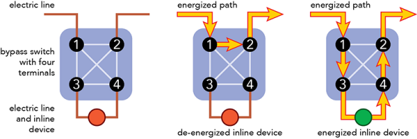

Ejemplo
El interruptor de derivación permite que un dispositivo eléctrico en línea, como un regulador de tensión, funcione con alimentación o se desactive para su mantenimiento.
Este tipo de interruptor se modela como un dispositivo de cuatro terminales. Existen seis rutas posibles entre los cuatro terminales, pero las rutas válidas definidas en la configuración de terminales alimentan o desactivan el dispositivo en línea.
Interruptor de derivación en varios estados
El dispositivo central anterior muestra al interruptor de derivación aislando el dispositivo en línea al restringir la ruta válida para desplazarse del terminal 1 al 2. El tercer dispositivo de arriba muestra el interruptor de derivación alimentando el dispositivo en línea, ya que permite que el flujo eléctrico se desplace por dos rutas válidas: de 1 a 3 y de 4 a 2.
