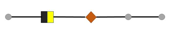

La imagen siguiente muestra una subred basada en una fuente eléctrica simple. El cuadrado representa el controlador de subred, las líneas negras son conductores y el diamante es un protector de red. Los círculos grises son activos que no influyen en la transitabilidad pero que aún permiten el seguimiento. La parte a la izquierda del controlador de subred es parte de otra subred.
Una subred simple.

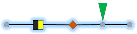

En un seguimiento conectado, el seguimiento se expande hacia abajo por todas las rutas desde el punto de inicio dado. Una vez que el seguimiento llega al final de una ruta o una barrera de entidad, allí se detiene.
Trazado basado en la conectividad que devuelve todo.
Se devuelven todas las entidades entre el punto de partida y las ubicaciones de parada en las que se realizó el trazado. El seguimiento no reconoce la subred que va más allá del controlador, no reconoce la dirección del flujo de una subred, la direccionalidad del terminal o las rutas, ni el protector de red; una barrera dinámica especificada en la definición de subred. No se realiza el seguimiento de las entidades que están desconectadas de la parte de la red que permite el seguimiento.

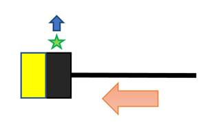

Las siguientes imágenes ilustran la dirección del flujo en una subred basada en fuente y en sumidero:
  • Cuadrado negro y amarillo: una entidad de dispositivo con varios terminales
  • Estrella verde: controlador de subred
  • Flecha azul: terminal aguas arriba
Dirección de flujo de subred basada en fuente
Flujo en una subred basada en fuente.

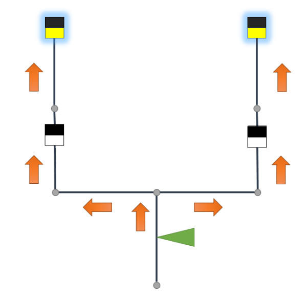

Escenario 1: el seguimiento del controlador de subred se inicia en el diamante azul y se extiende hacia el norte y el sur.
Subred basada en fuente
Escenario 1: los resultados del trazado del controlador de subred solo incluyen un controlador de subred.
El seguimiento devuelve el controlador de subred a la derecha, resaltado en azul. El segundo dispositivo direccional evita que el seguimiento encuentre el controlador de subred a la izquierda.

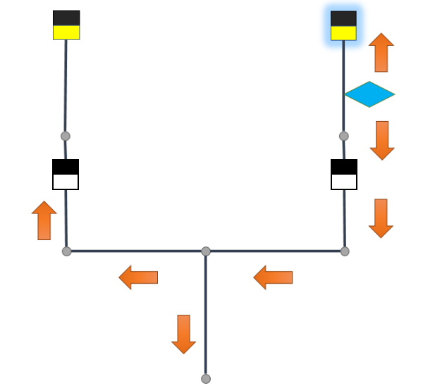

Escenario 2: el seguimiento del controlador de subred se inicia en el triángulo verde. El seguimiento se extiende hacia el norte y luego hacia el este y el oeste para atravesar los dispositivos direccionales. Se devuelven ambos controladores de subred.
Escenario 2: los resultados de un trazado de controlador de subred devuelven ambos controladores de subred.
