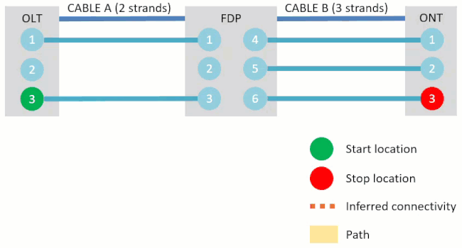

Inferir conectividad
Al realizar un trazado de ruta en una red de dominio de telecomunicaciones, pueden darse escenarios en los que no exista una conectividad explícita entre una ubicación de partida y otra de parada proporcionadas. El parámetro Inferir conectividad se puede utilizar en situaciones como esta para encontrar rutas y modelar circuitos utilizando la inferencia de conectividad cuando falta información de conectividad.
Algunas organizaciones pueden preferir no modelar físicamente todas las entidades de su red, como los cables de conexión que conectan los puertos en un panel de conexiones. En estos casos, se entiende que existe conectividad y debe inferirse, aunque no se modele explícitamente. Las categorías de red Contenedor de unidades e Identificable por unidad se pueden asignar a tipos de activos para admitir la inferencia de conectividad a través de la jerarquía de contención de una entidad en la que no se representa la conectividad física.
En el ejemplo siguiente, se utiliza la inferencia de conectividad para detectar una ruta entre el puerto 3 del terminal de línea óptica (OLT) y el puerto 3 del terminal de red óptica (ONT). Dado que no se ha modelado ninguna conectividad explícita entre los puertos del panel de distribución de fibra (FDP), a los puertos se les asigna la categoría Identificable por unidad y al FDP se le asigna la categoría Contenedor de unidades. Cuando se ejecuta el trazado de ruta con la opción Inferir conectividad activada, se evalúan todos los puertos del FDP con una valencia de 1 para determinar si se puede encontrar una ruta hasta la ubicación de parada especificada.
Nota:
Los objetos de cruce identificables por unidad sin ejes conectados se evalúan cuando se establecen como ubicación de parada en un trazado de ruta.
Ejemplo de inferencia de conectividad utilizada para detectar una ruta
Opción Configuración
Descripción
  • Activado: el trazado de ruta utilizará la inferencia de conectividad para atravesar las asociaciones de contención e identificar una ruta entre la ubicación de partida y de parada especificadas cuando la conectividad incompleta impida el trazado poligonal.
  • Desactivado: la inferencia de conectividad no se utiliza para identificar una ruta entre la ubicación de partida y de parada especificadas. Esta es la opción predeterminada.

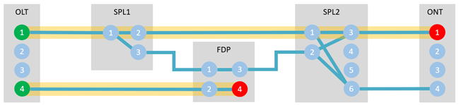

Número de rutas y Saltos máximos
Al realizar un trazado de ruta o de circuito, hay dos parámetros que limitan el número de rutas atravesadas y ayudan a definir cómo se identifican y devuelven las rutas válidas. El parámetro Número de rutas especifica el número máximo de rutas que se devolverán entre un conjunto dado de ubicaciones de partida y de parada. Cuando el número de rutas descubiertas excede el número de rutas especificado, se da prioridad a las rutas con menos saltos. El valor predeterminado es 1.
Cuando se configura un trazado de ruta utilizando el parámetro Nombre del atributo de red de ruta más corta y un valor de parámetro Número de rutas predeterminado de 1, se puede devolver la ruta más corta. Consulte Devolver la ruta más corta para obtener más información.
El parámetro Saltos máximos especifica el número máximo de saltos entre ejes permitidos en una ruta, excluyendo el punto de inicio. Durante un trazado, todos los ejes y las asociaciones de conectividad de cruce-cruce se evalúan como si tuvieran una longitud de unidad fija de 1 en el trazado poligonal, mientras que los dispositivos de terminal se evalúan como si tuvieran una longitud de unidad fija de 2. El valor predeterminado es 100.
El valor predeterminado para los parámetros Saltos máximos se puede configurar para un dominio de red de telecomunicaciones en la herramienta Trazado o como parte de las propiedades del circuito, mientras que el parámetro Número de rutas solo se puede configurar como parte de la configuración de trazado mediante la herramienta Trazado. El diagrama siguiente ilustra un ejemplo de trazado de ruta entre los puntos de inicio de OLT y los puntos de parada de FDP y ONT. En este ejemplo, el valor de Número de rutas es 3 y el de Saltos máximos es 5. Se devuelven rutas válidas entre OLT1 y ONT1, así como entre OLT4 y FDP4. No se devuelve una ruta adicional entre OLT1 y ONT1 a través de FDP1 y FDP 3, ya que esto requeriría 7 saltos entre los puntos de inicio y parada para definir la ruta.
Ejemplo de resultado de trazado de ruta donde Número de rutas es 3 y Saltos máximos es 5.
Estos parámetros se respetan únicamente cuando el tipo de trazado es Ruta o Circuito.
