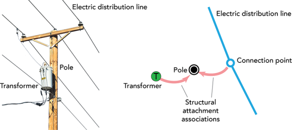

La siguiente ilustración muestra conceptualmente cómo un transformador y un punto de conexión en la línea de distribución eléctrica están adjuntos a un poste en la red de la estructura:
Adjuntos estructurales con otras entidades de la red de dominio

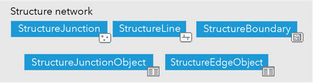

La red de estructura consta de las clases de entidad StructureJunction, StructureLine y StructureBoundary y las tablas StructureJunctionObject y StructureEdgeObject. Estas clases de entidad y tablas se crean con dominios de atributo proporcionados por el sistema asignados a los campos de sistema para su uso por la red de servicios y requieren configuración adicional para usarlas.
La siguiente imagen muestra las clases de entidad y las tablas que componen la red de la estructura:
Clases de entidad y tablas de una red de estructura
Las clases de entidad se describen con más detalle a continuación:
  • StructureJunction: representa entidades de punto estructurales, tales como postes, losas, bóvedas, armarios u oficina central, que admiten otras entidades. Se trata de entidades compactas que están controladas en el sistema de inventario de activos de una organización.
  • StructureLine: representa entidades lineales, tales como zanjas, retenidas aéreas y bancos de conductos. Las líneas de estructura contienen otras entidades de red que transportan un recurso, por ejemplo, electricidad, gas, datos o agua.
  • StructureBoundary: representa entidades de contenedor poligonales que contienen otras entidades de red. Por ejemplo, un límite de estructura puede representar el contorno de una subestación u oficina central.
Las tablas se describen de la siguiente forma:
  • StructureJunctionObject: representa objetos de cruce estructurales que contienen otros objetos, por ejemplo, fusibles y rejillas.
  • StructureEdgeObject: representa objetos de eje estructural que contienen otros objetos, por ejemplo, zanjas, conductos o microductos.
