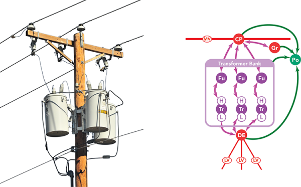

Banco de transformadores como un ensamblado de entidades y asociaciones
En la ilustración anterior, un banco de transformadores es el contenedor. Contiene dispositivos que a menudo no se muestran en un mapa, como fusibles y unidades de transformador.
Las asociaciones de contención permiten representar una colección densa de entidades mediante una sola entidad. Por ejemplo, es posible colocar dispositivos, cables y conductores dentro de entidades tales como subestaciones, aparamentas, zanjas y conductos. Las entidades de contenido se pueden mostrar u ocultar en la vista de mapa para mejorar la visibilidad y reducir la sobrecarga del mapa. Las entidades que contienen otras entidades se denominan "contenedores" y las entidades contenidas se conocen como "contenido".
