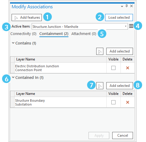

Panel Modificar asociaciones
El panel Modificar asociaciones se utiliza para crear, seleccionar, modificar y eliminar asociaciones entre entidades de red. Este panel se utiliza para comprobar las reglas de asociación y garantizar que las entidades u objetos seleccionados se puedan conectar, adjuntar o puedan participar en la contención. Puede crear reglas de red para permitir que se establezcan asociaciones entre entidades de red siempre que se respeten las restricciones de entidad de red de servicios.
El panel Modificar asociaciones proporciona los siguientes elementos para trabajar y administrar asociaciones entre entidades de red:
Elementos del panel Modificar asociaciones
Elemento
Descripción
Agregar entidades Editar vértice: utilice este comando para seleccionar una o más entidades en el mapa para rellenar el menú desplegable Elemento activo.
Cargar selección: utilice este comando para rellenar el menú desplegable Elemento activo con una selección en el mapa o desde la tabla de atributos.
Elemento activo: utilice este menú desplegable para especificar la entidad u objeto de destino con el que trabajar cuando se seleccionan varios elementos o se cargan en el panel.
Menú Modificar asociaciones Menú: utilice este menú desplegable para acceder a opciones adicionales para trabajar con asociaciones y administrarlas en el panel. Consulte la sección Menú Modificar asociaciones a continuación para obtener más detalles.
5
Pestañas de asociación: utilice las pestañas de la parte superior del panel para alternar entre los tipos de asociación del conjunto de entidades de red como el elemento activo. El número de asociaciones para cada tipo se muestra mediante un indicador junto a las pestañas Conectividad, Contención y Adjunto. Es posible que algunas pestañas no estén visibles dependiendo del elemento activo seleccionado.
6
Secciones: expanda o contraiga las secciones de cada pestaña de asociación para trabajar con asociaciones para el elemento activo. Es posible que algunas secciones no estén visibles dependiendo del elemento activo seleccionado.
7
Agregar entidades Editar vértice: utilice este comando para seleccionar una o más entidades en el mapa para rellenar la sección especificada.
8
Agregar selección: utilice este comando para rellenar la sección especificada a partir de una selección en el mapa o desde tablas de atributos.

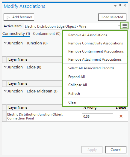

A continuación se describen las opciones del menú Modificar asociaciones para administrar y trabajar con asociaciones en el panel:
Opciones del menú Modificar asociaciones
  • Eliminar todas las asociaciones: marca todas las asociaciones de la entidad de red en el menú desplegable Elemento activo de las pestañas de asociación que se van a eliminar.
  • Eliminar asociaciones de conectividad: marque todas las asociaciones de conectividad del valor Elemento activo que se van a eliminar.
  • Eliminar asociaciones de contención: marque todas las asociaciones de contención del valor Elemento activo que se van a eliminar.
  • Eliminar asociaciones de adjunto: marque todas las asociaciones de adjunto del valor Elemento activo que se van a eliminar.
  • Seleccionar todos los registros asociados: cree una selección de todas las entidades y objetos con asociaciones en el valor Elemento activo.
  • Expandir todo: expanda todas las secciones de las pestañas de asociación.
  • Contraer todo: contraiga todas las secciones de las pestañas de asociación.
  • Refrescar: refresque el panel para mostrar las asociaciones existentes para el valor Elemento activo. Esta opción le permite refrescar el panel después de la validación o revertir los cambios que no se han aplicado en el panel, como la creación de asociaciones o las marcadas para su eliminación.
  • Borrar: borre el panel Modificar asociaciones del elemento activo y todas las entidades de red asociadas.

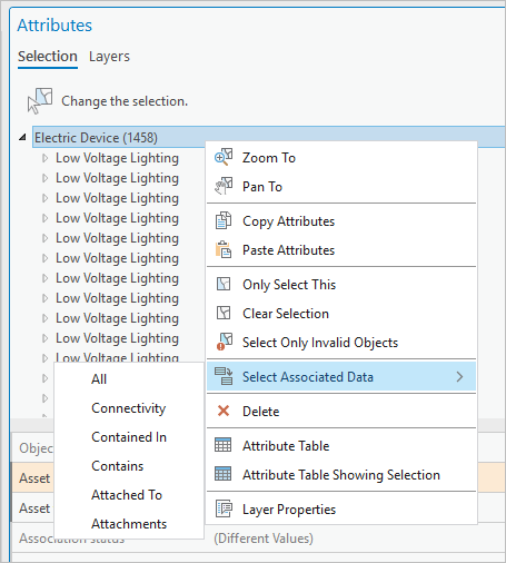

Seleccionar datos asociados en el panel Atributos
El panel Atributos contiene el comando Seleccionar datos asociados, que expone una lista de tipos de asociación válidos para la entidad u objeto seleccionados que se pueden usar para seleccionar los datos asociados. Los tipos de asociación válidos vienen determinados por el atributo Estado de asociación de la entidad u objeto seleccionado. La selección creada mediante el comando Seleccionar datos asociados se agrega a la selección actual en el panel Atributos.
El comando Seleccionar datos asociados muestra los tipos de asociación válidos para la capa.
Más información sobre cómo ver y editar atributos de objetos y entidades de red de servicios
Las siguientes opciones están disponibles en el comando Seleccionar datos asociados.
  • Todo: seleccione todas las entidades u objetos asociados.
  • Conectividad: seleccione las entidades de red con asociaciones de conectividad a la entidad u objeto seleccionado.
  • Contenido en: seleccione el contenedor asociado con la entidad u objeto de contenido seleccionado.
  • Contiene: seleccione las entidades de contenido asociadas con el contenedor seleccionado.
  • Adjunto a: seleccione objetos o entidades de estructura asociados con el elemento seleccionado a través de una asociación de adjunto estructural.
  • Adjuntos: seleccione los objetos o entidades adjuntos asociados con una estructura seleccionada a través de una asociación de adjunto estructural.
Puede utilizar el comando Seleccionar datos asociados para una entidad de red individual en la vista de árbol de selección del panel o realizar una selección masiva de datos asociados haciendo clic con el botón derecho en la capa para seleccionar datos asociados para todas las entidades de red seleccionadas.
Nota:
Las selecciones se organizan por capa en el panel y pueden contener varios elementos. Si hay una gran selección de entidades u objetos en el panel Atributos y hace clic con el botón derecho en la capa, el comando Seleccionar datos asociados muestra todos los tipos de asociación, independientemente de si hay asociaciones válidas presentes para la selección.
Para seleccionar entidades y objetos asociados para los elementos seleccionados en el panel Atributos, siga los pasos siguientes:
  1. En la pestaña Editar, en el grupo Selección, haga clic en Atributos .
  2. Seleccione las entidades u objetos de la red que desea agregar al panel.
    1. Haga clic en la pestaña Selección.
    2. Haga clic en la herramienta Seleccionar para seleccionar entidades del mapa.
      Como alternativa, cree una selección en la tabla de atributos.
  3. Seleccione los datos asociados para los elementos seleccionados realizando una de las siguientes acciones:
    • Haga clic con el botón derecho en la entidad u objeto para seleccionar los datos asociados para la entidad de red específica.
    • Haga clic con el botón derecho en la capa para realizar una selección en masa de los datos asociados para todas las entidades de red seleccionadas en la capa.
    1. Haga clic con el botón derecho en la capa o en la entidad u objeto seleccionado.
      Se muestra un menú contextual que contiene varios comandos para trabajar con la selección.
    2. Haga clic en el comando Seleccionar datos asociados para mostrar los tipos de asociación válidos para las entidades de red seleccionadas.
    3. Seleccione un tipo de pregunta de la lista.
      Los datos asociados para el elemento seleccionado se agregan a la selección en el panel Atributos.
