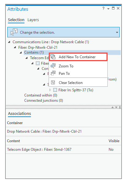

Agregar un objeto no espacial a un contenedor
Para agregar un objeto no espacial a un contenedor existente, haga clic con el botón derecho en el tipo de asociación Contiene en la vista de árbol y haga clic en Agregar nuevo al contenedor .
  1. En la pestaña Editar, en el grupo Selección, haga clic en Atributos .
  2. Seleccione una entidad de red.
    1. Haga clic en la pestaña Selección.
    2. Haga clic en la herramienta Seleccionar y seleccione una entidad u objeto con el rol de asociación de contenedor para que sirva de contenedor.
    3. En la vista de árbol, expanda los datos asociados.
  3. Agregue un objeto no espacial como contenido.
    1. Haga clic con el botón derecho en el tipo de asociación Contiene y haga clic en Agregar nuevo al contenedor .
    2. Haga clic en la flecha desplegable Elegir una plantilla y seleccione una plantilla.
      Las plantillas disponibles vienen determinadas por las reglas de asociación de contención definidas para el objeto o entidad de contenedor que se ha seleccionado.
    3. Haga clic en la casilla Número de filas y especifique el número de objetos no espaciales (filas) que se va a crear.
    Cuadro de diálogo Agregar nuevo al contenedor
  4. Haga clic en Aceptar.
La plantilla elegida se usa para crear objetos no espaciales como contenido del objeto o la entidad de contenedor que se ha seleccionado.

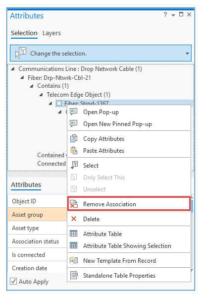

Eliminar una entidad u objeto no espacial de una asociación
Para eliminar un objeto o entidad de red de una asociación, expanda la vista de árbol, haga clic con el botón derecho en la entidad o el objeto que se encuentra debajo del tipo de asociación y haga clic en Eliminar asociación .
  2. Seleccione un objeto o entidad de red.
    2. Haga clic en la herramienta Seleccionar y seleccione una entidad u objeto que participe en una asociación.
  3. Haga clic con el botón derecho en el objeto o entidad y haga clic en Eliminar asociación .
    Eliminar asociación
