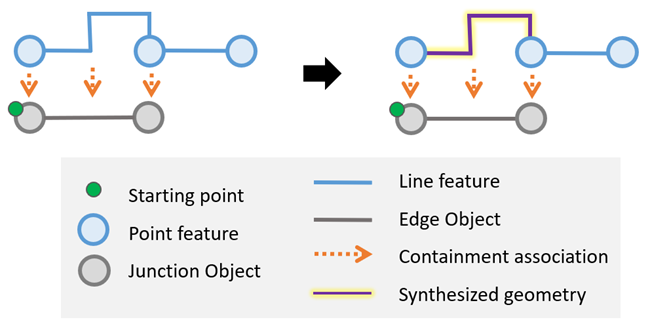

En el ejemplo de abajo a la izquierda, puede ver objetos de cruce y eje (en gris) contenidos por entidades espaciales de punto y línea (en azul) a través de una asociación de contención (en naranja). Observando la imagen de la derecha, si se coloca un punto de partida en uno de los objetos de cruce y se ejecuta el trazado, la geometría se sintetiza y se devuelve (resaltado en morado) en el resultado de geometría agregada. Cuando la geometría se infiere a partir del contenedor espacial de un objeto de eje, se conserva la geometría del contenedor original.
El trazado conserva la geometría del contenedor del objeto de eje al sintetizar la geometría en el resultado de la geometría agregada.

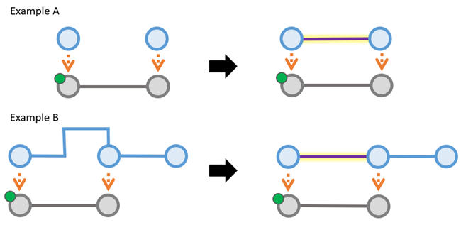

Los ejemplos siguientes muestran situaciones en las que el objeto de eje (en gris) no está contenido por una entidad espacial. En el ejemplo A, no hay ninguna entidad de línea presente. En cambio, los objetos de cruce de los puntos extremos (en gris) son contenido de las entidades de los puntos (en azul). Cuando se ejecuta el trazado, la geometría se sintetiza como una línea recta entre los puntos finales, como se muestra a la derecha (resaltado en morado). En los casos en los que el contenedor de un punto final no es espacial, las ubicaciones se derivan de la primera entidad espacial de la jerarquía de contención. El ejemplo B describe un escenario similar. Observando la imagen de la izquierda, puede ver una entidad de línea (en azul); sin embargo, no contiene el objeto de eje. En este caso, a la derecha, cuando se ejecuta el trazado, la geometría original del elemento de línea no se conserva al sintetizar la geometría (resaltado en morado) porque el objeto de eje no es contenido.
El trazado sintetiza la geometría entre los puntos finales del objeto de eje cuando no existe ninguna entidad lineal espacial en la jerarquía de contención para el objeto de eje.

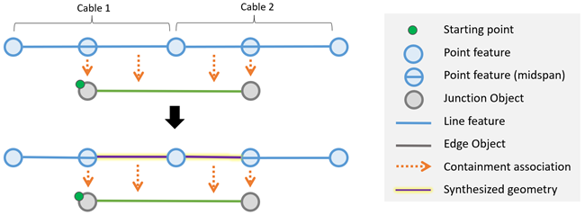

En los casos en que un objeto de eje esté contenido por más de un contenedor lineal, la geometría unida de los contenedores se devuelve en el resultado de geometría agregada, como se indica a continuación:
cuando un objeto de eje es contenido de múltiples entidades, la geometría unida se devuelve en el resultado de geometría agregada.

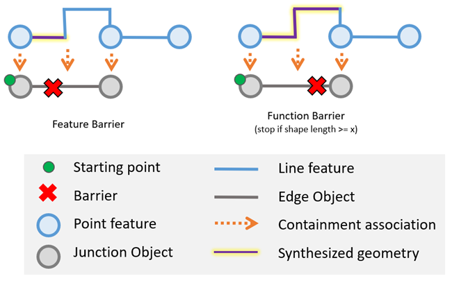

Dado que el parámetro Sintetizar geometrías se admite junto con el tipo de resultado Geometría agregada, la ubicación de los puntos de inicio y las barreras situadas a mitad de tramo a lo largo de un objeto de eje pueden utilizarse para devolver geometrías parciales cuando los objetos de eje son contenido de una entidad de línea. De forma predeterminada, las ubicaciones de trazado se colocan a lo largo de objetos de eje con un porcentaje a lo largo del valor de 0,5. Esto puede modificarse editando el campo PERCENTALONG del punto inicial en las clases de entidad UN_Temp_Starting_Points y UN_Temp_Barriers.
Los dos escenarios siguientes muestran ejemplos en los que una barrera está presente en un punto intermedio a lo largo de un objeto de eje. El valor PERCENTALONG se evalúa con la geometría contenedora del objeto de eje para devolver la geometría parcial en el resultado de geometría agregada. Cuando un objeto de eje no es contenido de una entidad de línea, PERCENTALONG se ignora y se devuelve toda la geometría entre los puntos finales.
Las ubicaciones de trazado situadas en un punto intermedio a lo largo de un objeto de eje se pueden utilizar para devolver geometrías parciales en el resultado cuando es contenido de una entidad lineal.

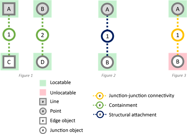

En la figura 1 siguiente, el objeto de eje C y el objeto de cruce D se pueden localizar a través de asociaciones de contención con entidades espaciales, línea A y punto B, respectivamente. Del mismo modo, en la figura 2, el objeto de cruce B se puede localizar a través de una asociación de adjunto estructural con la entidad de punto A.
Es importante tener en cuenta que las asociaciones de conectividad de cruce-cruce no se pueden utilizar para determinar la capacidad de localización de un objeto de cruce o un objeto de eje. La figura 3 muestra que, aunque el objeto de cruce B está asociado a la entidad de punto A a través de una asociación de conectividad de cruce-cruce, se considera que no se puede localizar sin otra asociación de adjunto estructural ni contención con otra entidad u objeto localizable.

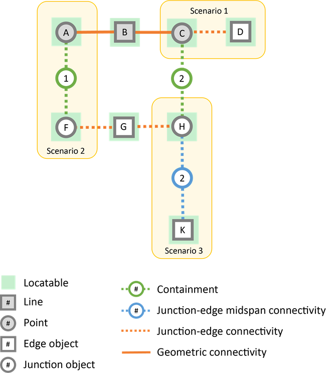

Los objetos de eje también se pueden localizar cuando están asociados a un cruce en sus extremos o en situaciones en las que el objeto de eje está asociado a un objeto de cruce que se puede localizar a través de una asociación de conectividad de cruce-eje o de cruce-eje en punto intermedio.
Para ver un ejemplo, consulte los siguientes escenarios:
  • En el escenario 1, el objeto de eje D se puede localizar a través de una asociación de conectividad de cruce-eje con la entidad de punto C.
  • En el escenario 2, el objeto de eje G se puede localizar a través de una asociación de conectividad de cruce-eje con el objeto de cruce F, que se puede localizar a través de la asociación de contención 1 con la entidad de punto A.
  • En el escenario 3, el objeto de eje K se puede localizar a través de una asociación de conectividad de cruce-eje en punto intermedio con el objeto de cruce H, que se puede localizar a través de la asociación de contención 2 con la entidad de punto C.
Escenarios de capacidad de localización para objetos de eje a través de asociaciones de contención y conectividad
