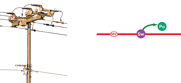

Un interruptor adjuntado estructuralmente a un poste
La ilustración anterior muestra cómo un interruptor eléctrico está adjuntado estructuralmente a un poste.

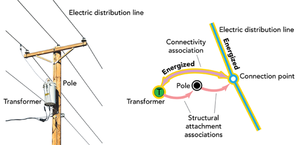

Asociaciones de adjunto estructural y conectividad con electricidad
Como se muestra en la imagen anterior, se utiliza un cruce de punto de conexión para adjuntar la línea eléctrica al poste. También se utiliza para conectar la línea al transformador, lo que permite que la electricidad fluya. La electricidad puede fluir a lo largo de la línea hasta el transformador gracias a la asociación de conectividad desde el punto de conexión de la línea hasta el transformador. Si bien la electricidad no fluye a través de entidades como los postes, la operación de seguimiento puede configurarse para incluir estructuras para flujos de trabajo como los informes de postes.
