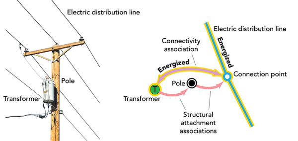

Vista conceptual de las asociaciones de conectividad de una red
En el diagrama anterior, el transformador está conectado a un punto de conexión de una línea de distribución eléctrica. Con ello se establece una conexión sin que el transformador tenga que ser coincidente con el punto de conexión. Esta conexión representa el puente físico entre el transformador y el punto de conexión en el mundo real.
