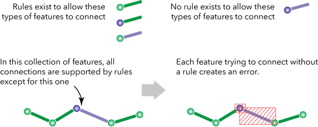

Ejemplos de errores
En el ejemplo que aparece a continuación, se ha colocado una entidad de punto coincidiendo geométricamente con una entidad de línea. No existe ninguna regla que permita la conexión entre los dos tipos de activos. Al validar o habilitar la topología de red, se generan errores. En este ejemplo, como no hay ninguna regla, se crea un error para la entidad de línea y la entidad de punto. Además, las entidades de red no se conectan en la topología de red.
Puntos y líneas con errores

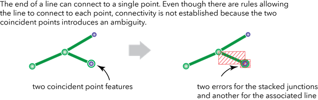

Otro ejemplo de una situación que supone una vulneración de las restricciones de una red de servicios es la existencia de entidades coincidentes que crean ambigüedad en cuanto a la conectividad. Estos son los casos en los que existen tres o más entidades coincidentes y las reglas de conectividad permiten que cualquiera de ellas esté conectada. Por ejemplo, cuando se coloca un anclaje y un apartarrayos en el mismo extremo de una línea de media tensión. Existen dos reglas de conectividad: una para permitir la conexión de la línea de media tensión al anclaje y una para la conexión de la línea al apartarrayos. Dado que existen dos posibilidades, la red de servicios detecta esta situación como un error. La red de servicios no presentará un comportamiento aleatorio en términos de qué entidades están conectadas entre sí. Naturalmente, sí indica los lugares en los que necesita tomar esa decisión marcando las entidades que presentan errores.
En el ejemplo siguiente, hay dos tipos de entidades de punto de red (apartarrayos y anclaje) que no permiten una coincidencia geométrica. Se crean dos errores adicionales para controlar esta infracción en las entidades de punto.
Conectividad ambigua de línea a punto
