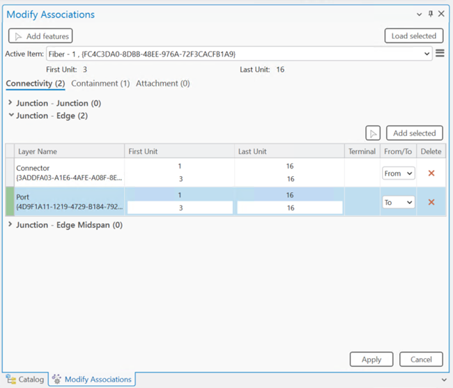

      Cuando se trabaja con una red de dominio de telecomunicaciones, si la entidad del Elemento activo está agrupada, los identificadores de unidad disponibles para establecer la conectividad se muestran bajo el Elemento activo como Primera unidad y Última unidad.
    3. En la sección Cruce-eje del panel, haga clic en la herramienta Agregar selección para rellenar la tabla con las filas seleccionadas de la tabla de atributos del objeto de cruce.
      Si una entidad presenta terminales, se rellena un campo Terminal en la tabla de la sección. Seleccione el terminal adecuado para la conexión.
      Si se trabaja con objetos agrupados en una red de dominio de telecomunicaciones, la unidad disponible se muestra en las columnas Primera unidad y Última unidad de la tabla en la sección directamente encima de la unidad que especifican la conectividad entre los objetos. En el ejemplo siguiente, un objeto de eje de fibra agrupado se carga en el panel Modificar asociaciones como el elemento activo con 13 unidades (Primera unidad 3, Última unidad 16). A continuación, se agrega un objeto de unión de conector en el lado Desde del objeto de eje con conectividad a las 13 unidades y se aplican las ediciones. A continuación, se agrega un segundo objeto de cruce conector en el lado de destino del objeto de eje para conectar comenzando por Primera unidad 3 y terminando por Última unidad 16.
      Utilizar el panel Modificar asociaciones para configurar una asociación de conectividad en objetos agrupados en una red de dominio de telecomunicaciones
    Las nuevas entidades se agregan al panel con un indicador verde para designar la creación de una asociación.
    Nota:
    Un objeto de borde agrupado solo puede tener una única asociación de conectividad A y Desde. Utilice divideGroupedObjects en la operación applyEdits para dividir el objeto de eje agrupado en escenarios como el que se muestra arriba si desea establecer otra ruta a través del objeto de cruce Conector en el lado A utilizando las unidades 28 - 48.
  3. Haga clic en Aplicar.
Se establece una asociación de conectividad entre las entidades. Valide la topología de red para incorporar la asociación o asociaciones nuevas.
