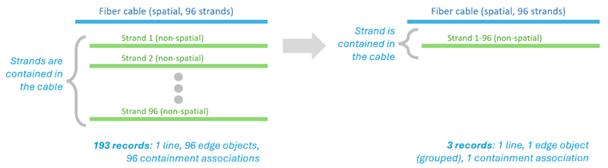

Por ejemplo, un cable de fibra de 96 hilos se representa en la primera imagen a continuación (con 193 registros) como una entidad de línea con 96 objetos de borde no espaciales y 96 asociaciones de contención correspondientes. Esto se puede representar en la segunda de manera más eficiente como se muestra en la segunda imagen (con 3 registros) agrupando los hilos en una sola entidad con un objeto de borde y una asociación de contención, lo que agiliza el proceso de modelado y reduce el número de registros necesarios para administrar la red de manera eficaz.

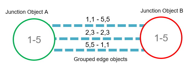

Utilizando el diagrama siguiente, considere un escenario en el que desea crear un circuito entre los objetos de cruce agrupados A y B, utilizando el primer objeto de eje agrupado en el que la primera unidad y la última unidad son 1. Al especificar una ubicación de partida y de parada, no se encuentra una ruta válida. Esto se debe a que la conectividad en los lados Desde y A del primer objeto de eje agrupado cambia de secuencia, pasando la unidad de 1 a 5. Para modelar correctamente esta conectividad, sería necesario crear varias secciones de circuito. Especificar una ubicación de partida y de parada a partir de Primera unidad 2 y Última unidad 3 sería correcto, ya que la secuencia de conectividad permanece coherente a cada lado del segundo objeto de eje agrupado.
Diagrama que muestra un escenario en el que una conectividad secuencial incoherente en cualquiera de los extremos del objeto de eje agrupado impediría encontrar una ruta.

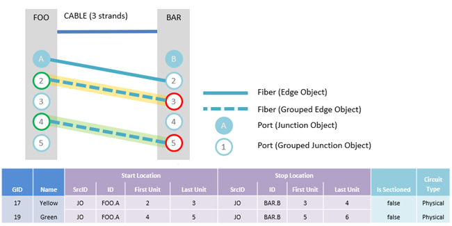

Al crear un circuito, puede definirlo utilizando solo un subconjunto de los identificadores de unidad disponibles en un objeto de eje o cruce agrupado. Por ejemplo, como se muestra en el diagrama siguiente, se puede definir un único circuito no seccionado (amarillo) entre la unidad 2 del objeto de cruce agrupado (FOO.A.2) y la unidad 3 de otro objeto de cruce agrupado (BAR.B.3). Se puede definir otro circuito independiente no seccionado (verde) entre la unidad 4 (BAR.B.4) y la unidad 5 (BAR.B.5) en el mismo objeto de cruce.
Se pueden definir dos circuitos separados utilizando el mismo conjunto de puertos (JO) y fibras (EO) agrupados con diferentes unidades.
