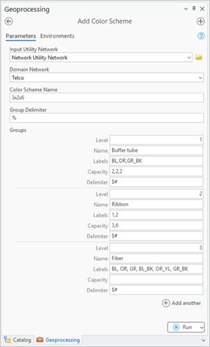

Se establece una nueva combinación de colores para un cable de fibra 3x2x6 que se muestra en la imagen de abajo. El valor del parámetro Nombre del esquema de color es 3x2x6 y consta de tres tubos de almacenamiento, cada uno con dos cintas, y cada cinta tiene una capacidad de fibra distinta. Para representar esta configuración, se utiliza un esquema de color con tres grupos, con un valor de Delimitador de grupo de %.
Cada grupo en el esquema de color se caracteriza por múltiples atributos que lo describen. El valor Etiquetas indica el esquema de color fijo asociado a la entidad, el valor Capacidad es el número de entidades que puede acomodar cada elemento del grupo y el valor Delimitador denota los caracteres especiales utilizados para separar las etiquetas de color. El primer grupo, designado como Nivel 1 con el nombre Tubo de tampón, incluye etiquetas para cada color de tubo de tampón: BL, OR y GR_BK. Cada uno tiene capacidad para 2 cintas y utiliza un delimitador de # para separar cada etiqueta. El segundo grupo, definido como Nivel 2 con el nombre Cinta, describe las propiedades de la cinta. Las cintas están etiquetadas como 1 y 2, con capacidades de 3 y 6 fibras, respectivamente. Este grupo también utiliza un delimitador de # entre cada etiqueta. Por último, el grupo más bajo del esquema de color, definido como Nivel 3 con el nombre Fibra, describe los colores de la fibra. Los colores de las fibras están etiquetados como BL, OR, GR, BL_BK, OR_YL y GR_BK, con un delimitador # que separa cada etiqueta. Dado que las etiquetas de color son fijas, las tres primeras etiquetas de la fibra (BL, OR y GR) corresponden a la cinta etiquetada como 1, mientras que las seis etiquetas corresponden a la cinta etiquetada como 2. En este nivel, las fibras no tienen ninguna capacidad, por lo que este parámetro se deja vacío.

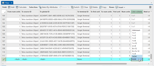

Una vez agregado a la red de servicios, este esquema de color se puede aplicar a través del campo de atributo Color scheme de las entidades de línea y los objetos de borde de la red.

En la pestaña Análisis del grupo Geoprocesamiento, haga clic en Herramientas
para abrir el panel Geoprocesamiento.En el panel Geoprocesamiento, busque y seleccione Agregar esquema de color.
Para el parámetro Red de servicios de entrada, especifique una red de servicios.
Para el parámetro Red de dominio, especifique una red de dominio de telecomunicaciones.
Para el parámetro Nombre del conjunto de colores, especifique el conjunto de colores que contiene los colores que va a utilizar el esquema de color.
Para el parámetro Nombre del esquema de color, introduzca un nombre para el esquema de color.
Para el parámetro Delimitador de grupo, especifique el carácter o caracteres especiales que se utilizarán para separar las etiquetas entre grupos en el esquema de colores.
Para los parámetros de la sección Grupos, proporcione valores para los parámetros Nombre, Etiquetas, Capacidad y Delimitador que se utilizarán para cada grupo del esquema de color.
Para el parámetro Nivel, introduzca opcionalmente 1; este parámetro se incrementará automáticamente a partir de 1 al crear un grupo si no se proporciona ningún valor. Para Etiquetas, especifique las etiquetas que se utilizarán para describir las entidades del grupo utilizando una lista delimitada por comas. Para Capacidad, especifique la capacidad de cada elemento indicado con una etiqueta. Para Delimitador, especifique el carácter o caracteres especiales que se utilizarán para separar las etiquetas en el esquema de colores.
Nota:
El número de etiquetas y capacidades dentro de un grupo debe ser coherente. Además, el número de etiquetas de un grupo debe ajustarse a la capacidad máxima especificada para el grupo principal en la jerarquía.
Repita el paso 7 para cada grupo en la combinación de colores.
Nota:
La capacidad debe estar vacía en el nivel de grupo más bajo.
Haga clic en Ejecutar.
El esquema de color se agrega a la red de servicios utilidades y al dominio de valores codificados
Network_<ID>_ColorScheme.
Ahora puede aplicar el esquema de color a las entidades de línea y a los objetos de borde de la red mediante el campo de atributo Color scheme.
