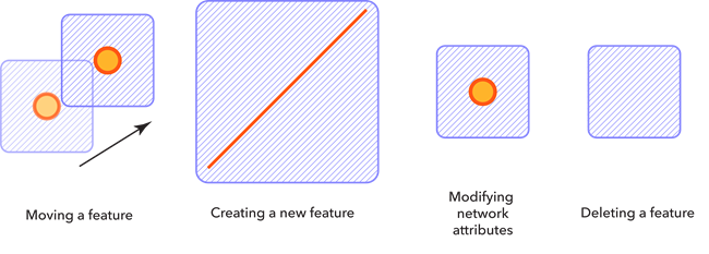

Las áreas sin validar rastrean la extensión de la entidad editada, el tipo de edición, el Id. global de la entidad y el editor que realizó la operación. Si se modifica la geometría de una entidad, se generan dos áreas sin validar para una misma entidad. Una representa el sobre de la geometría anterior de la entidad; la otra representa la nueva geometría de la entidad.
Áreas sin validar
Operaciones que crean áreas sin validar
Las áreas de edición sin validar se crean al realizar modificaciones en las siguientes áreas:
  • Geometría
  • Campos de grupo de activos y tipo de activo
  • Campos definidos como atributos de red
  • Asociaciones
  • Información de configuración de terminales

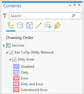

Las áreas sin validar están accesibles como subcapa de la red de servicios y se pueden simbolizar mediante las herramientas de simbología básicas. La visualización de las áreas sin validar se puede activar y desactivar como cualquier otra capa. Por ejemplo, si está realizando ediciones en su red y ve que las áreas sin validar le suponen una distracción visual, puede desactivar la capa. Las áreas sin validar se siguen creando, pero no las verá en el mapa. Puede simbolizar las áreas sin validar según los atributos de la capa de áreas sin validar. Por ejemplo, los campos de rastreo del editor pueden ayudar a mostrar áreas sin validar en las que un editor determinado efectuó trabajos o cuándo se produjo la edición.
Con la versión 4 de red de servicios y posteriores, las áreas sin validar también se utilizan para identificar y trabajar con errores detectados para entidades de red. Las áreas de error sin validar sirven para representar los errores que genera el sistema cuando una entidad de la red de servicios presenta una infracción contra las reglas y restricciones establecidas. Tras la creación de un error, también se crea un área de error sin validar que abarca la geometría de entidad.
La subcapa de áreas sin validar se simboliza mediante un valor codificado de bits en el campo Status para indicar cómo se creó:
  • Deshabilitado
  • Sin validar
  • Error
  • Sin validar y error
  • Error de subred
Subcapa de áreas sin validar simbolizada por estado
