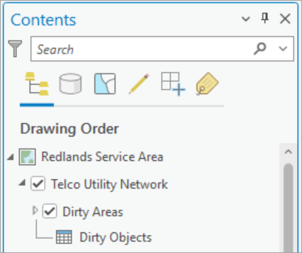

Acceder a objetos sin validar
La tabla de objetos sin validar es una tabla mantenida por el sistema que se utiliza para almacenar información sobre ediciones realizadas en objetos no espaciales y asociaciones en una red de dominio de telecomunicaciones. Para acceder a la tabla de objetos sin validar, agregue una capa de red de servicios que contenga una red de dominio de telecomunicaciones a una vista de mapa activa.
Para acceder a la tabla de objetos sin validar de una red de servicios, siga estos pasos:
  1. Asegúrese de que la red de servicios y las capas relacionadas se hayan agregado a una vista de mapa activa.
  2. En el panel Contenido, expanda la capa de red de servicios.
    Ahora puede ver y explorar la tabla Objetos sin validar.
    Tabla Objetos sin validar en una capa de red de servicios ampliada
