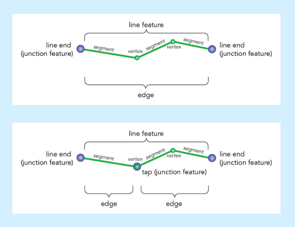

Atributos de red distribuibles
Los atributos de red distribuibles se configuran con la propiedad distribuible establecida en True. Puede asignar atributos de red con la propiedad distribuible a campos de las clases de entidad de cruce, polígono y línea, así como a tablas de objetos de eje y de cruce, pero solo las entidades de línea y los objetos de eje mostrarán el comportamiento distribuible.
En el caso de los atributos de red distribuibles, los resultados analíticos son más precisos, ya que los valores distribuibles, tales como la longitud de la línea, la impedancia y otras características de flujo, se calculan para ubicaciones más precisas de las entidades de toma de una línea. Significa que los análisis de trazado que utilicen atributos de red distribuibles con una función (Add, Average, Count, Max, Min y Subtract) devolverán resultados distribuibles basados en elementos de eje de las entidades de red.
La imagen que aparece a continuación proporciona dos ejemplos:
  • La imagen superior muestra una entidad de línea conectada con un solo eje. El ejemplo presenta una sola entidad de línea y dos entidades de cruce. Dos entidades de cruce final de línea son espacialmente coincidentes con los vértices finales de la línea. Se trata de un caso simple de una entidad de línea conectada en una red de servicios.
  • La imagen inferior muestra una línea conectada con dos ejes. El ejemplo presenta una sola entidad de línea y tres entidades de cruce. Se agrega una entidad de cruce de toma que se alinea a un vértice. En términos lógicos, la entidad de línea se divide en partes secundarias denominadas ejes. Un eje es un conjunto de uno o varios segmentos de línea entre dos entidades de cruce que se conectan a una entidad de línea. Al realizar un análisis con atributos de red distribuibles, los ejes se reúnen para definir con más precisión el ámbito del análisis.
Ejes y líneas de una red de servicios
Para reflejar los sistemas reales de servicios, la red de servicios le permite colocar numerosas entidades de cruce en los vértices de una entidad de línea larga. Resulta útil si se desea modelar numerosos puntos de servicio por una entidad de línea única que se extiende a lo largo de cierta distancia. A continuación, las líneas secundarias se conectan a las entidades de cruce.
