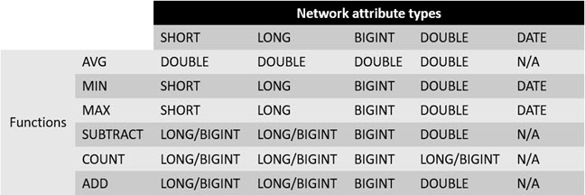

La siguiente matriz de tipos de campo válidos se puede utilizar para definir el campo Atributo de resumen en función de la función especificada y el tipo de campo de atributo de red. Por ejemplo, para crear un resumen para informar del promedio de un atributo de red de tipo largo, puede crear un campo de tipo doble en la clase de entidad SubnetLine y especificarlo como el campo Atributo de resumen.
Matriz de tipos de atributos de red
Matriz de tipos de campos válidos para el campo de atributo de resumen según la función especificada.
