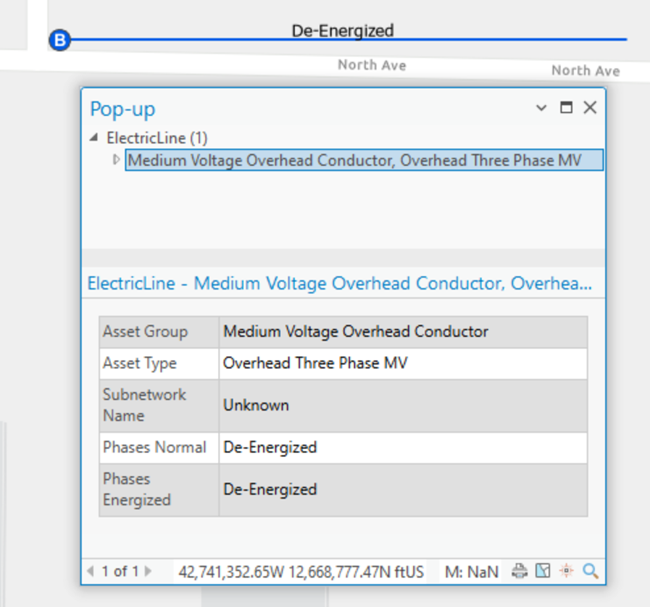

Por ejemplo, considere una subred eléctrica compuesta por un interruptor automático con un valor de atributo Normal Phases de ABC, un transformador y un conductor aéreo de media tensión. Antes de actualizar la subred, el campo Phases Energized del conductor se establece como Desactivado.
Conductor desactivado antes de ejecutar la actualización de la subred

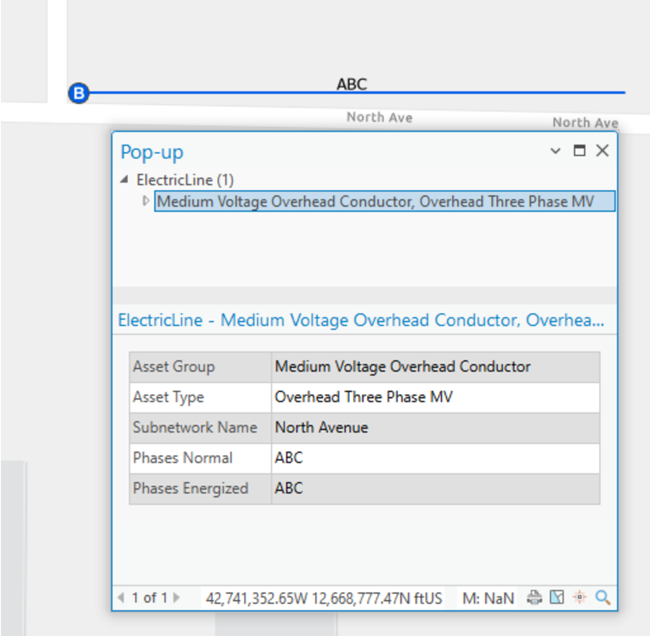

Una vez que el interruptor automático se establece como controlador de subred y se ejecuta la operación Actualizar subred, el valor Normal Phases ABC del interruptor automático se propaga por la red y el valor del campo Phases Energized del conductor se actualiza con el valor ABC.
Subred con valores activados después de la actualización

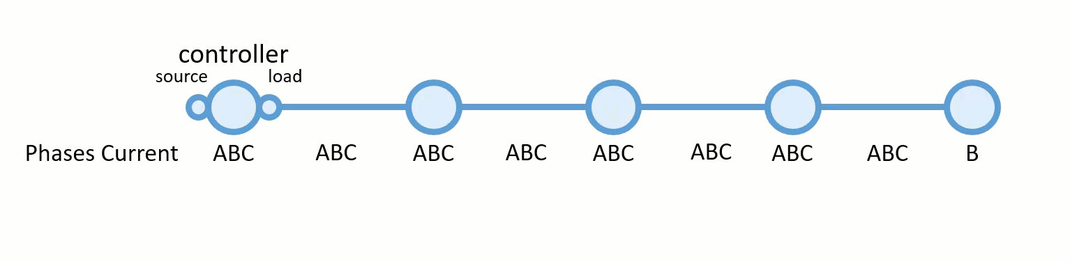

La función Propagated_BITWISE_AND toma la diferencia entre dos valores numéricos que representan un conjunto de bits. Por ejemplo, en el dominio eléctrico, la fase se puede modelar utilizando tres bits: uno para la fase A, uno para la fase B y uno para la fase C. Estos tres bits juntos forman el número binario 111, que cuando se convierte a decimal da el número 7. Si uno de los bits está desactivado (por ejemplo, el bit B), dejando los otros dos bits con alimentación (por ejemplo, bits A y C), el número binario se convierte en 101 (el 0 en el medio indica que B está desactivado), que cuando se convierte a decimal da el número 5.
Piense en un trazado aguas abajo de una red eléctrica, donde la propagación está configurada para actualizar la fase y donde el atributo de red Phases Current se ha asignado al campo phasescurrent.
El interruptor de circuito de la fuente es ABC. Cuando la fase B está desactivada aguas arriba, el propagador calcula el valor de fase de las entidades aguas abajo para desactivar también la fase B, aunque el atributo de red de la entidad indique fase B. Esta operación continúa aguas abajo con el trazado, siempre que el operador sea verdadero.
La función de ejemplo que se ilustra a continuación es la siguiente: "Phases Current" PROPAGATED_BITWISE_AND INCLUDES_ANY ABC "Phases Energized".
Ejemplo de la función PROPAGATED_BITWISE_AND en una línea eléctrica trifásica
En este ejemplo, Phases Energized es el atributo actualizado tras la ejecución de Actualizar subred. Una línea que lleve la fase B sería desactivada por el propagador y actuaría como barrera para el trazado. Una vez que el método y el operador de propagación devuelven false, el valor propagado pasa a ser 0 y las entidades se desactivan.

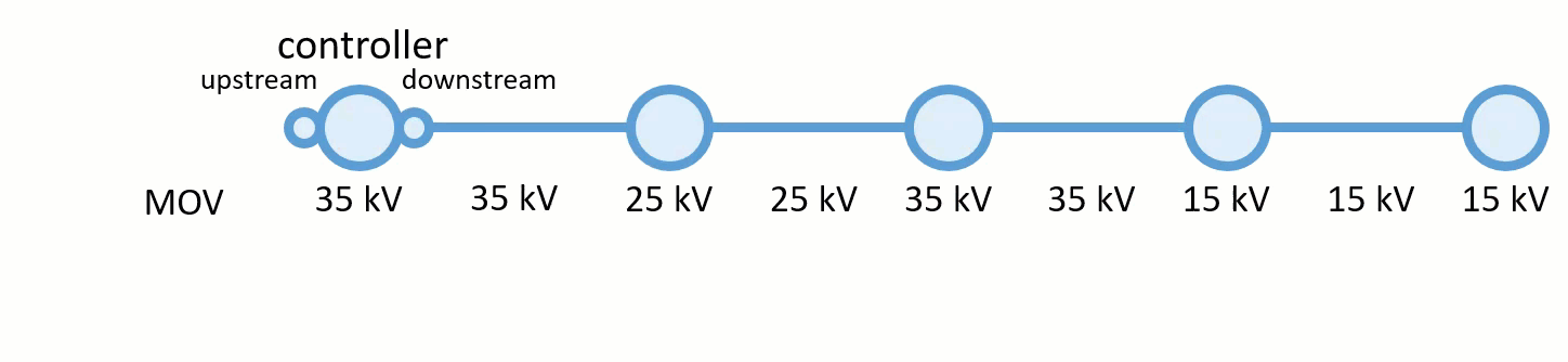

La función Propagated_MIN toma el valor mínimo de los dos valores numéricos que se están comparando. Esta función se debe utilizar cuando un valor numérico de la entidad actual necesita permanecer igual o menor que el valor de la entidad anterior.
Como ejemplo, piense en un trazado aguas abajo de una red eléctrica en el que el atributo de red MOV se ha asignado al campo maxoperatingvoltage. El trazado comienza con un MOV de 35 kV, que se convierte en el primer valor propagado. Cuando se encuentra un valor de 25 kV, este valor mínimo se propaga hasta que se encuentra otro valor mínimo. Esta operación continúa aguas abajo, con lo que el valor mínimo se propaga hasta que se traza toda la subred o se cumple la condición establecida por el operador.
La función de ejemplo que se ilustra a continuación es la siguiente: "MOV" PROPAGATED_MIN IS_GREATER_THAN 15 "MAXVOLTAGE".
Ejemplo de la función PROPAGATED_MIN en una línea de media tensión con un valor de 15 kV como barrera
Esta configuración le dice al sistema que siga propagando mientras MOV siga siendo mayor que 15 kV. En este ejemplo, MAXVOLTAGE es el atributo actualizado durante la ejecución de la herramienta Actualizar subred, y un valor de 15 kV o inferior actuaría como barrera, terminando el trazado.

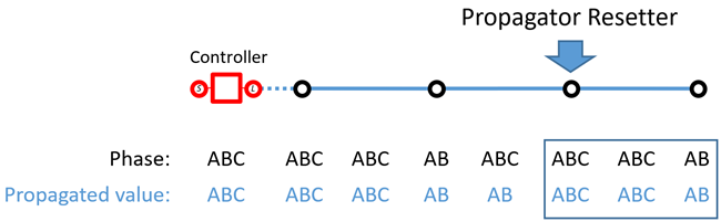

Restablecedores de propagación
La categoría de red Restablecedor de propagación se puede utilizar para designar entidades en la red que restablecen el valor del atributo propagado cuando se descubre como parte de un trazado. Durante la propagación, si se detectan entidades con la categoría de restablecedor de propagación (propagator resetter), los valores de dichas entidades pasan a ser los valores de atributo propagados.

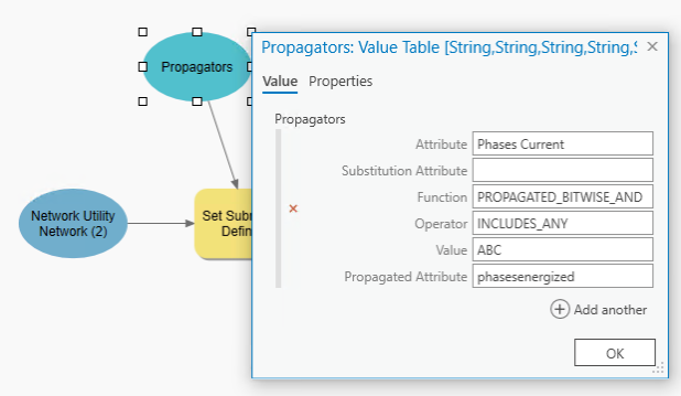

  7. Utilice la herramienta Establecer definición de subred para definir cómo funcionará la propagación durante los eventos analíticos.
    Esto se puede llevar a cabo agregando la herramienta Establecer definición de subred a un modelo en ModelBuilder.
    1. Haga clic con el botón derecho en la herramienta Establecer definición de subred en el modelo y seleccione Crear variable > A partir de parámetro > Propagadores.
    2. Haga doble clic en el parámetro Propagadores agregado al modelo y especifique los valores de atributo correspondientes.
      Modelo de ejemplo que muestra la configuración de los propagadores
