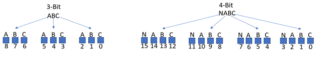

Para calcular correctamente los valores de sustitución y configurar la sustitución de atributos, es necesario considerar que cada uno de los 3 bits tiene 3 bits debajo que describen la sustitución en la que se convertirán los bits A, B y C. Con el sistema de 3 bits, hay que tratar con 9 bits. En un sistema de 4 bits, al agregar un neutro a A, B y C, habría 16.
Ilustración de sistemas de 3 y 4 bits para la sustitución.

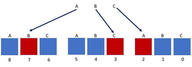

Centrándose en un ejemplo del sistema de 3 bits de la solución Electric Utility Network Foundation en la que A pasa a ser B, B pasa a estar desactivado y C pasa a estar desactivado (ABC->B00), podemos entender mejor cómo se realiza esta sustitución. El bit A cambiaría al bit B en esa primera posición y el bit de sustitución sería 7. Para sustituir la desactivación de la Fase B o C no requiere que facilite ningún valor. Para realizar esta sustitución, se utilizaría el valor de 128, que es 2^7.
Ejemplo de sustitución donde la Fase A se convierte en Fase B.
Desde A
Desde B
Desde C
A A
256 (2^8)
32 (2^5)
4 (2^2)
A B
128 (2^7)
16 (2^4)
2 (2^1)
A C
64 (2^6)
8 (2^3)
1 (2^0)

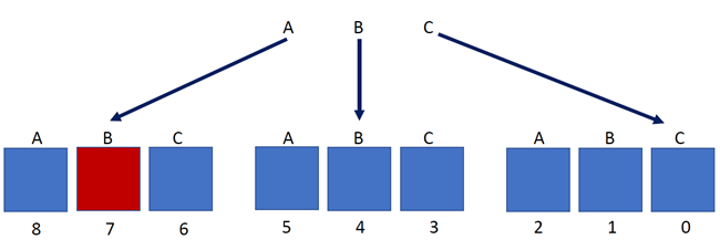

Alternativamente, si quisiera sustituir la Fase B por la Fase A, C por B y A por C (ABC->BCA), el resultado sería como la siguiente imagen en la que A pasa a ser B, B pasa a ser C y C pasa a ser A. Para realizar esta sustitución, se utilizaría el valor de 140, que es 2^7 + 2^3 + 2^2 (128 + 8 + 4 = 140).
Ejemplo de sustitución en la que el fase A se convierte en B, B en C y C en A.
Desde A
Desde B
Desde C
A A
256 (2^8)
32 (2^5)
4 (2^2)
A B
128 (2^7)
16 (2^4)
2 (2^1)
A C
64 (2^6)
8 (2^3)
1 (2^0)
Para obtener más información sobre estos ejemplos de sustitución de fases eléctricas, revise el campo phasessubstituted de la capa Electric Device en el diccionario de datos de la solución.

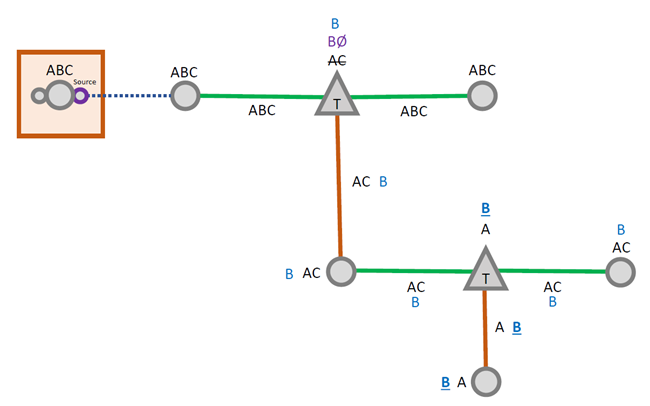

Para entender cómo funcionan los valores de sustitución con el valor propagado, considere la siguiente imagen en la que se muestra la fase en un circuito eléctrico. El valor propagado es ABC procedente de la entidad del controlador de origen en el lado izquierdo. La entidad de triángulo marcada con una T representa una toma, lo que significa que su tipo de activo se etiqueta con la categoría proporcionada por el sistema: Toma de subred. Cuando una operación analítica llega a la toma, se sustituye el atributo utilizando el valor de sustitución si se ha establecido uno. Por ejemplo, utilizar el valor 128 para 3 bits indica lo siguiente:
  • A se convierte en B.
  • B se desactiva.
  • C se desactiva.
El siguiente valor propagado de la entidad conectada es el resultado del valor de sustitución calculado en la toma. En el ejemplo siguiente, la toma tiene un valor de atributo de red AC, que se recalcula a B. Cada entidad posterior con una A en su conjunto de fases se reemplaza con una B mientras se lleva a cabo la operación analítica.
Intercambio de fase utilizando tomas en un circuito eléctrico.
En la imagen anterior, los valores de etiqueta negra representan atributos de red (fase), los valores de etiqueta morada representan al atributo de red de sustitución y el azul representa el valor de atributo de red propagado. Observe que las entidades conectadas a la derecha de la primera toma no muestra el valor propagado B. Esto se debe a que la entidad de toma tiene asignada la categoría de red de toma de subred, lo que permite que el valor de sustitución de la toma solo afecte a las entidades conectadas fuera de la línea principal, la línea en la que la derivación está en medio del tramo.
Nota:
Las entidades de red marcadas con la categoría de toma de subred deben estar en medio de una línea, de lo contrario se convertirán en errores al validar la topología de red.
Las entidades conectadas a la derecha de la segunda toma tienen el mismo valor propagado hacia abajo a través de la primera toma (indicado por la B en azul). Las entidades conectadas bajo la segunda toma han subrayado Bs para indicar nuevos valores propagados calculados a partir de la segunda toma.

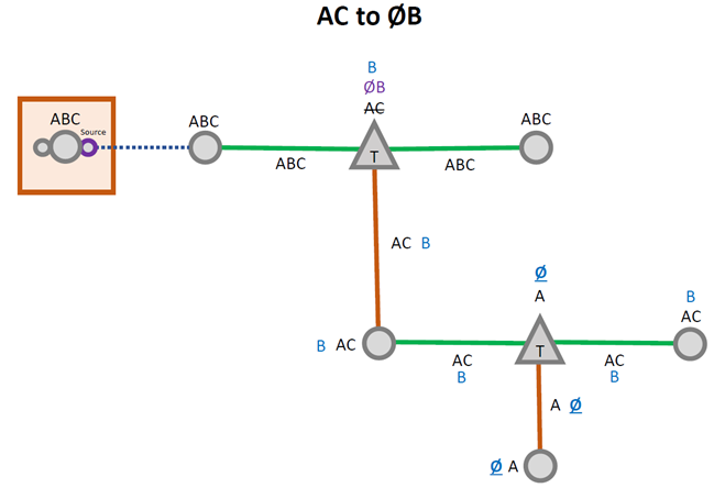

Las sustituciones permiten perfeccionar los resultados de los valores propagados. Considere el ejemplo anterior con el siguiente. En el ejemplo anterior, la segunda toma aguas abajo está activada, por lo que la sustitución es: A se convierte en B, y B y C se desactivan. En el siguiente ejemplo, donde la sustitución es A se desactiva, C se convierte en B, y B se desactiva, la segunda toma aguas abajo se desactiva (valor de sustitución de 2 en el lado derecho en lugar de 128 en el ejemplo de la izquierda) desactivando de manera efectiva la toma y cualquier entidad derivada de ella.
Intercambio de fase usando tomas y una ligera variación de sustituciones: AC a ØB.

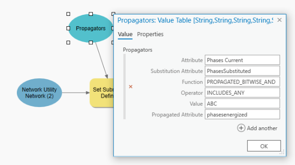

Uso de la propagación de sustitución
Los valores propagados, incluidas las sustituciones de atributo, no se utilizan para anular los valores de las entidades ni los valores de atributo de red asociados. Al exportar una subred, los valores propagados se almacenan en la información extraída. Cuando se actualiza una subred, los valores propagados se pueden almacenar en el campo Propagated Attribute, si está definido. Este campo se define mediante la herramienta Establecer definición de subred al configurar un nivel. Este ejemplo muestra un nivel con Propagadores configurados que incluyen un Atributo de sustitución y un Atributo propagado, ambos opcionales.
Modelo de ejemplo que muestra Propagadores configurados con un Atributo de sustitución.
Utilizando el Propagador configurado en la imagen anterior, cuando se actualice una subred en este nivel, se propagará el atributo de red Phases Current, definido como el campo Attribute en la imagen. Si atraviesa una entidad con la categoría de subred de Sustitución de atributo, comprobará si hay un valor de sustitución utilizando el atributo de red PhasesSubstituted definido en el campo Substitution Attribute. El valor propagado resultante, incluida la sustitución si procede, se escribirá en el campo phaseenergized, que se define en el campo Propagated Attribute.

  6. Utilice la herramienta Establecer definición de subred para definir las sustituciones de atributos utilizadas para la propagación durante los eventos analíticos. Esto se puede llevar a cabo agregando la herramienta Establecer definición de subred a un modelo en ModelBuilder. En ModelBuilder, haga lo siguiente:
    1. Haga clic con el botón derecho en la herramienta Establecer definición de subred en el modelo, seleccione Crear variable, aga clic en A partir de parámetro y luego en Propagadores.
    2. Haga doble clic en el parámetro Propagadores agregado al modelo y especifique los valores de atributo correspondientes.
