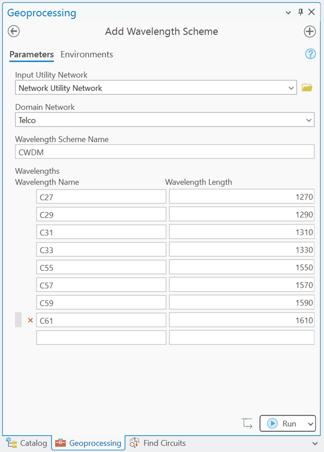

Se crea un nuevo esquema de longitud de onda para modelar las longitudes de onda asociadas con el multiplexado por división de longitud de onda de banda ancha (CWDM).
![Herramienta de geoprocesamiento Agregar esquema de longitud de onda que modela un esquema de longitud de onda para el multiplexado por división de longitud de onda de banda ancha (CWDM)](images/Add-wavelength-scheme-gp-example1.png)

  1. En la pestaña Análisis del grupo Geoprocesamiento, haga clic en Herramientas para abrir el panel Geoprocesamiento.
  2. En el panel Geoprocesamiento, busque y seleccione Agregar esquema de longitud de onda.
  3. Para el parámetro Red de servicios de entrada, especifique una red de servicios.
  4. Para el parámetro Red de dominio, especifique una red de dominio de telecomunicaciones.
  5. Para el parámetro Nombre del esquema de longitud de onda, proporcione un nombre para el esquema de longitud de onda.
  6. En el parámetro Longitudes de onda, proporcione valores para las propiedades Nombre de longitud de onda y Longitud de onda para definir la información de longitud de onda del esquema.
    En la propiedad Nombre de longitud de onda, proporcione un nombre para la longitud de onda en el esquema de longitud de onda. Esta es una cadena de caracteres que representa la longitud de onda. Por ejemplo, Canal 1 o 1270 nm.
    En la propiedad Longitud de onda, se proporciona la longitud de onda en nanómetros. Por ejemplo, 1270 o 1550,00.
  7. Haga clic en Ejecutar.
    El esquema de longitud de onda se agrega a la red de servicios y al dominio de valores codificados Network_<ID>_WavelengthScheme.
