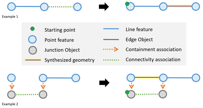

Sintetizar geometrías de asociación en un trazado
Para escenarios en los que desea visualizar la ruta de un trazado a través de asociaciones, puede utilizar las herramientas Trazar y Agregar configuración de trazado con el parámetro Sintetizar geometrías y el tipo de resultado Geometría agregada para inferir y crear geometría para asociaciones de conectividad de trazado poligonal y adjunto estructural.
Con el parámetro Sintetizar geometrías activado, la geometría se sintetiza como una línea recta entre los puntos finales de las asociaciones y se muestra en el resultado de trazado almacenado en la clase de entidad Trace_Results_Aggregated_Line. En los casos en los que el contenedor de un punto final no es espacial, las ubicaciones de punto final se derivan de la primera entidad espacial de la jerarquía de contención.
Los ejemplos siguientes muestran dos escenarios en los que la geometría de asociación se puede sintetizar entre puntos finales. En el ejemplo 1, a la izquierda, puede ver tres entidades de punto (en azul), las dos primeras conectadas por una línea y la segunda conectada a la tercera a través de una asociación de conectividad (línea verde intermitente). A la derecha, cuando el trazado se realiza desde el punto inicial situado en la entidad de punto, la geometría de asociación se sintetiza entre los puntos finales de la asociación y se muestra en el resultado de geometría agregada (resaltado en color morado). Si observamos el ejemplo 2, a la izquierda, podemos ver tres entidades de punto (en azul). Las dos primeras son contenedores de objetos de cruce (en gris) que participan en una asociación de conectividad (línea verde intermitente). A la derecha, cuando el trazado se realiza dese el punto inicial del objeto de cruce, la geometría se sintetiza entre los puntos finales de la asociación utilizando la ubicación de los contenedores de la unidad de punto y se visualiza en el resultado de la geometría agregada (resaltado en color morado).
Ejemplos de trazado que muestran cómo se sintetiza la geometría para una asociación de conectividad entre puntos finales en el resultado de geometría agregada.

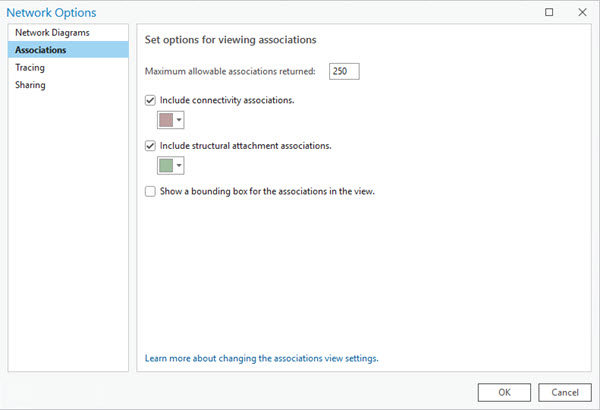

Para cambiar las opciones que utiliza Modo de vista de asociaciones, haga clic en el selector del cuadro de diálogo en la pestaña Red de servicios de la parte inferior derecha del grupo Asociaciones. Se abre el cuadro de diálogo Opciones de red con la pestaña Asociaciones activa.
Opciones de vista de asociaciones.
Están disponibles las siguientes opciones de asociaciones:
  • N.º máximo permitido de asociaciones devueltas: el valor predeterminado es 250.
  • Incluir asociaciones de conectividad: está habilitado de forma predeterminada. Muestra las asociaciones de conectividad con una línea discontinua cuando se usa el Modo de vista de asociaciones. El color predeterminado es el gris-rojo transparente. Utilice el selector de colores para cambiar el color.
  • Incluir asociaciones de adjunto estructural: habilitado de forma predeterminada. Muestra las asociaciones de adjunto estructural con una línea discontinua cuando se usa el Modo de vista de asociaciones. El color predeterminado es el gris-verde transparente. Utilice el selector de colores para cambiar el color.
  • Mostrar un cuadro de delimitación para las asociaciones en la vista: deshabilitado de forma predeterminada. Se crea un cuadro de delimitación con una línea discontinua en la extensión de vista de mapa actual cuando se habilita el Modo de vista de asociaciones. Representa la extensión del cuadro de delimitación en el que se muestran las asociaciones.
La pestaña Asociaciones del cuadro de diálogo Opciones de red
Nota:
Al visualizar las opciones de asociaciones cuando el Modo de vista de asociaciones está activo, las opciones Incluir asociaciones de conectividad e Incluir asociaciones de adjunto estructural están deshabilitadas cuando se establecen como falso. Estas opciones no se pueden cambiar a verdadero en la pestaña Asociaciones hasta que se desactive el Modo de vista de asociaciones.
