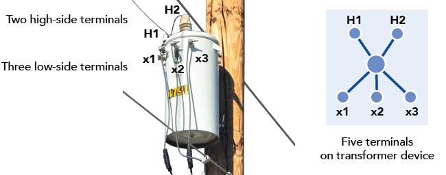

Transformador eléctrico con cinco terminales
Por ejemplo, un transformador de distribución eléctrica (mostrado arriba) cuenta con cinco casquillos (puntos de conexión), dos en el lado de alta denominados H1 y H2 y tres en el lado de baja denominados x1, x2 y x3. Puede modelar este transformador de una o dos formas: con una configuración simple de dos terminales o con una configuración detallada de cinco terminales. La configuración de cinco terminales se corresponde más fielmente con los casquillos del transformador físico y es preferible si desea conseguir una representación de alta fidelidad.
