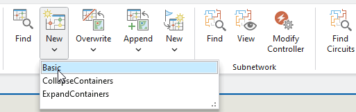

Plantilla de diagrama predeterminada
La plantilla de diagrama predeterminada es la de la parte superior de la lista de plantillas de diagrama que se abre al hacer clic en la flecha desplegable Nuevo de las pestañas Red de servicios o Red de trazado.
Lista de las plantillas instaladas de forma predeterminada con una red de servicios o red de trazo
También es la seleccionada de forma predeterminada en esta lista cuando se inicia cualquier nueva sesión de ArcGIS Pro. Al igual que la seleccionada en la lista, es la plantilla activa que se utiliza de forma predeterminada para generar su diagrama si hace clic en Nuevo sin elegir ninguna otra plantilla de esta lista. Si selecciona otra plantilla de la lista para generar un nuevo diagrama, esta se convertirá en la nueva plantilla seleccionada en la lista y la plantilla predeterminada para cualquier nuevo diagrama generado.

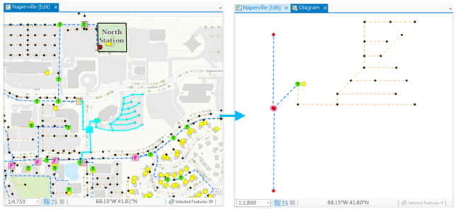

Diagramas de red
Los diagramas de red son representaciones de entidades de red u objetos de red que participan en la red de servicios o red de trazado.
Muestra de un diagrama de red
Contienen cruces, ejes y contenedores de diagrama relacionados con los elementos de red de servicios o red de trazado. Un diagrama de red se basa en una plantilla de diagrama. Lo más frecuente es que aparezca en un mapa de diagrama como capa de diagrama, y esa capa se renderiza en función de una definición de capa de diagrama. Los diagramas de red de nueva creación son temporales de forma predeterminada y se marcan en la base de datos para descartarlos cuando se cierre su última vista del mapa de diagrama. Si es necesario, puede almacenar un diagrama de red en la base de datos haciendo clic en el botón Almacenar diagrama .

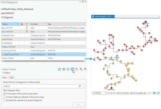

El comando Almacenar diagrama
Le permite utilizar el diagrama en más de una sesión en ArcGIS Pro y abrirlo desde el panel Buscar diagramas.
Abrir de nuevo un diagrama con el panel Buscar diagramas
Durante su ciclo de vida, un diagrama de red puede ser incoherente respecto al espacio de topología de red. Para hacer que un diagrama incoherente vuelva a un estado coherente, usted puede actualizar el diagrama. Actualizar un diagrama sincroniza su contenido con las entidades y objetos de red, de modo que los cambios realizados en estos elementos de red se reflejan en el diagrama.

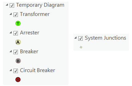

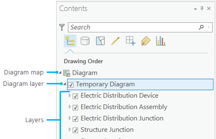

Capa de diagrama
La capa de diagrama es una capa compuesta que contiene capas de entidades que son uniones entre clases de entidades de diagrama de red y sus clases de fuente de red o tablas de objetos asociadas.
Capa de diagrama referenciada en un mapa de diagrama
Más información sobre capas de diagrama

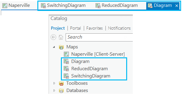

Mapa de diagrama
Un mapa de diagrama es un lienzo en el que se muestra un diagrama de red de forma predeterminada. Al crear un nuevo diagrama, este se abre en una vista de mapa de diagrama y aparece un elemento de proyecto de mapa de diagrama en el panel Catálogo. Los mapas de diagrama se pueden guardar con el proyecto. Al igual que con cualquier otro mapa, puede hacer que varias vistas de mapa estén relacionadas con un mapa de diagrama. No obstante, para este tipo concreto de mapa, al cerrar la última vista de mapa de un mapa de diagrama se elimina el elemento de mapa de diagrama relacionado de la lista Mapas del proyecto.
Mapas de diagrama

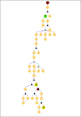

Gráfico de diagrama y gráfico superior de diagramas
Durante la creación de diagramas de red, el sistema administra un gráfico de diagrama, que consta de contenedores y cruces conectados por ejes. En función de las reglas especificadas en la plantilla de diagrama relacionada, este gráfico de diagrama puede cambiar varias veces, por ejemplo, después de la ejecución de cada regla de diagrama, o cuando se han eliminado, agregado o incorporado entidades de diagrama al gráfico de diagrama. Al final del proceso de creación de diagramas, el gráfico final del diagrama es el propio diagrama de red.
Gráfico final de un diagrama de muestra
El gráfico superior de un diagrama es el gráfico de diagrama en el que cada contenedor se considera un cruce completo. Es muy similar al aspecto del diagrama de red cuando todos sus contenedores de diagrama están contraídos.
Gráfico superior del diagrama de muestra

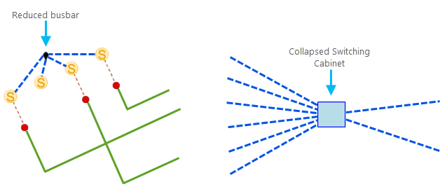

Muestra de cruces de diagrama 2
Estas muestras de cruces de diagrama representan una barra colectora reducida y un límite de estructura contraído.

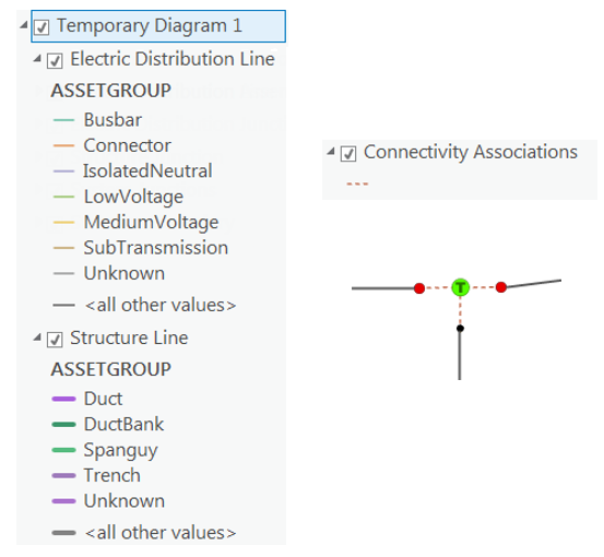

Muestra de ejes de diagrama 1
Estas muestras de eje de diagrama son entidades de línea de red y asociaciones de conectividad.

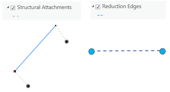

Muestra de ejes de diagrama 2
Estas muestras de ejes de diagrama representan adjuntos estructurales y ejes de reducción.

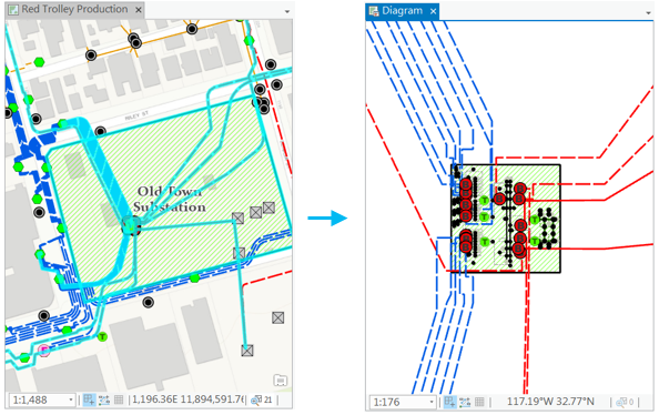

Contenedores de diagrama
Los contenedores de diagrama representan entidades de red u objetos de cruce que contienen otras entidades de red u objetos de red, incluidos:
  • Cruces de puntos, tales como cruces de estructura, conjuntos o dispositivos de punto concretos
  • Objetos de cruce, tales como objetos de cruce de estructura
  • Límites de estructura de polígonos

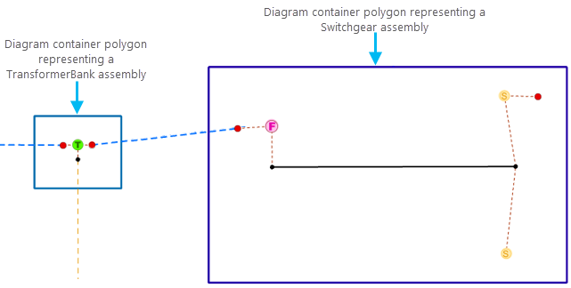

Polígonos de diagrama de contenedor de muestra
Se representan como geometría de polígono, independientemente de la geometría de las entidades de red relacionadas que representan. La geometría de contenedor de diagrama se calcula de modo que el contenedor siempre se dibuje alrededor de su contenido.
La geometría de polígono de diagrama de contenedor siempre ajusta su contenido.

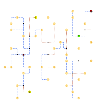

Muestra de diseño de diagrama 1
Este diseño de diagrama de muestra se obtiene utilizando el diseño Ejes cuadrados encadenado después del diseño Cuadrícula.

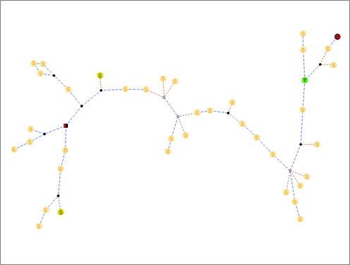

Muestra de diseño de diagrama 3
Esta muestra de diseño de diagrama se obtiene al utilizar el diseño Dirigido por fuerza.Los diseños de diagrama se pueden ejecutar al vuelo en todo el contenido o en partes de un diagrama de red reflejadas actualmente en una vista de mapa de diagrama. También puede configurar un diseño de diagrama en la plantilla de diagrama para su ejecución automática durante la generación del diagrama. Puede configurar varios diseños en una plantilla para que se ejecuten de forma automática, uno tras otro, en su orden de secuencia de entrada, cada vez que se genere un diagrama basado en la plantilla.
