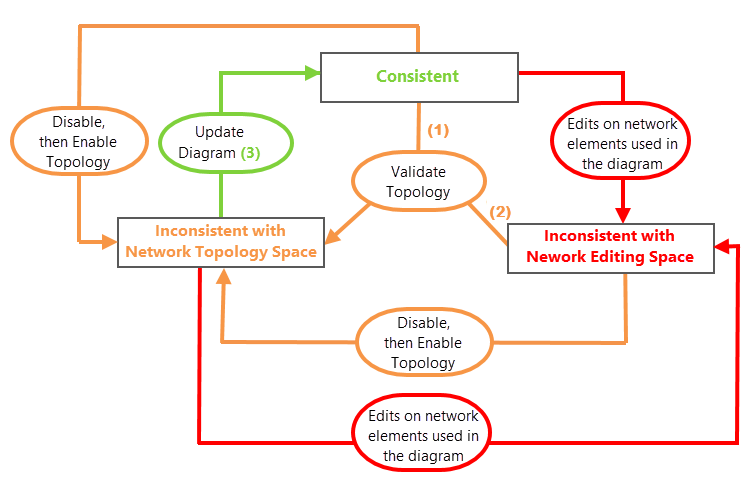

La imagen inferior muestra únicamente las operaciones que cambian la coherencia del diagrama, de coherente a incoherente o de incoherente a coherente. También distingue estados de coherencia entre el espacio de topología de red y el espacio de edición de red.
Estados de coherencia de diagrama y espacio de red
La siguiente información se relaciona con las operaciones que se muestran en la imagen anterior.
  • "Ediciones en elementos de red utilizados en el diagrama" hace referencia a lo siguiente:
    • Ediciones en entidades de red u objetos de red visiblemente representadas en el diagrama
    • Ediciones en entidades de red u objetos de red agregadas (reducidas o contraídas) al diagrama
    • Ediciones en asociaciones de adjunto estructural, contención o conectividad relacionadas con al menos uno de los objetos de red o de las entidades de red utilizadas en el diagrama
  • (1) Validar topología: validar la topología de una extensión que interseca la extensión geográfica del diagrama.
  • (2) Validar topología: validar la topología después de editar elementos de red que se utilizan en el diagrama.
  • (3) Actualizar diagrama: la herramienta de geoprocesamiento Actualizar diagrama actualiza un diagrama incoherente a un estado coherente respecto al espacio de red. Al ejecutar las herramientas de geoprocesamiento Sobrescribir diagrama, Incorporar diagrama o Extender diagrama en un diagrama incoherente, también cambia un diagrama incoherente a un estado coherente en cuanto al espacio de red.

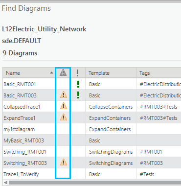

Iconos de advertencia de coherencia de diagrama junto a los elementos del diagrama en el panel Buscar diagramas
En el panel Buscar diagramas hay una columna que refleja el valor del campo Consistency almacenado en la base de datos para cada diagrama.
Columna Coherencia de diagrama en el panel Buscar diagramas
Esto significa lo siguiente:
  • Si el diagrama se marca en la base de datos como coherente, no aparece ningún icono en esta columna correspondiente al diagrama.
  • Si el diagrama está marcado en la base de datos como incoherente, es decir, incoherente con el espacio de la topología de red o su definición de plantilla de diagrama, aparece un icono de advertencia naranja junto al diagrama.
No obstante, en los diagramas que son incoherentes respecto del espacio de edición de la red, no aparece ningún icono concreto en el panel Buscar diagramas. Significa que un diagrama que aparece sin ningún icono o con un icono de advertencia naranja en este panel puede aparecer con un icono de advertencia rojo en el panel Contenido después de abrirlo (para obtener más detalles, consulte la sección siguiente).

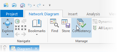

Coherencia de diagrama para diagramas ya abiertos en ArcGIS Pro
Es posible que los iconos del panel Contenido correspondientes a los diagramas almacenados y temporales abiertos en su sesión de ArcGIS Pro no reflejen la coherencia actual del diagrama. Por ejemplo, las operaciones realizadas por usted o por otro usuario durante la sesión de ArcGIS Pro pueden haber hecho que los diagramas que abrió sean incoherentes. Sin embargo, en cualquier momento puede forzar una comprobación de coherencia de diagramas para todos los diagramas abiertos en su proyecto.
Para comprobar la coherencia actual del diagrama, haga clic en Coherencia en la pestaña Diagrama de red.
Botón Coherencia de la pestaña Diagrama de red
Los iconos de coherencia se actualizarán en todos los diagramas de red abiertos actualmente en su proyecto.
