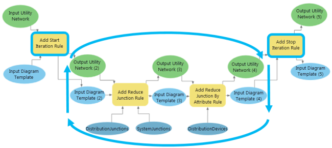

Se requieren dos reglas específicas para hacer que su secuencia de reglas sea iterativa cuando se necesita configurar varias reglas de reducción de cruce con cruces que conectan otro cruce y, en consecuencia, cambia el número de cruces que conectan los demás cruces de destino durante su ejecución: Iniciar iteración y Detener iteración.
  • La regla Iniciar iteración se usa para notificar el inicio de una secuencia de reglas por la cual el proceso de generador de diagramas iterará o se ejecutará en bucle.
  • La regla Detener iteración se usa para notificar el fin de una secuencia de reglas por la cual el proceso de generador de diagramas se debe iterar o ejecutar en bucle.
Estas dos reglas específicas son especialmente útiles a la hora de configurar secuencias de reglas que encadenan varias reglas de reducción de cruces. Dado que las reglas de reducción de cruces que conectan los cruces entre sí suponen un cambio del número de conexiones de los demás cruces, estos otros cruces se convierten potencialmente en nuevos candidatos de una regla de reducción que se ejecutó anteriormente. Debido a las reglas Iniciar y Detener, el proceso de generación itera por la secuencia identificada hasta que no existe ningún otro cruce que reducir.
Para agregar una regla Iniciar iteración y una regla Detener iteración a una plantilla, utilice las herramientas Agregar regla de inicio de iteración y Agregar regla de detención de iteración.
Ejemplo de reglas Iniciar iteración y Detener iteración

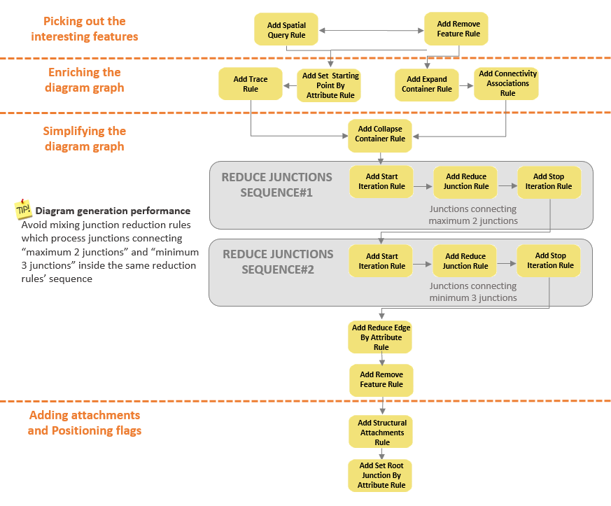

Precaución:
La reducción de los cruces que conectan otros tres cruces o más requiere mucho tiempo y se debe procesar una vez completadas todas las demás reglas de reducción de cruces. Para optimizar el rendimiento de la generación y la actualización de diagramas, evite mezclar reglas de reducción de cruces que procesen cruces que conecten un máximo de otros dos cruces y un mínimo de otros tres cruces dentro de la misma secuencia iterativa. El flujo de trabajo recomendado es el siguiente:
  1. Configure una primera secuencia iterativa de reglas de reducción para procesar cruces que conectan un máximo de otros dos cruces.
  2. Configure una segunda secuencia iterativa de reglas de reducción para procesar cruces que conectan un mínimo de otros tres cruces.
Recomendaciones y advertencias para el proceso de reglas
Recuerde lo siguiente al configurar reglas de diagrama:
  1. Reglas Eliminar entidades: se configuran con la herramienta Agregar regla de eliminación de entidad, Agregar regla de eliminación de entidad por atributo o Agregar regla de eliminación de entidad por categoría y se pueden ejecutar en la primera posición de la secuencia de reglas para descartar de forma sistemática entidades de red concretas u objetos de red del diagrama antes de perfeccionar el gráfico de diagrama.
    Por ejemplo, aplique la herramienta Agregar regla de eliminación de entidad con el proceso de reglas Excluir clases de fuente para descartar cualquier entidad de red u objeto de red relacionado con todas las clases de fuente de red y tablas de objetos, excepto algunas clases de fuente de red o tablas de objetos específicas. Además, dado que la integridad del gráfico se mantiene siempre en los diagramas de red, la exclusión de una clase de línea en particular (por ejemplo, una línea de transporte) durante la ejecución de Source Type = EDGES podría resultar útil para garantizar que se generen diagramas en una parte determinada de la red, es decir, la red de transmisión en este ejemplo.
  2. Reglas Consulta espacial: se agregan con la herramienta Agregar regla de consulta espacial y se pueden configurar en la lista de reglas en cualquier momento, pero puede ser útil al comienzo de la secuencia de reglas para incluir todas las entidades de interés.
  3. Reglas Trazado: se agregan con la herramienta Agregar regla de trazado y suele ser unas de las primeras reglas que se configuran en la secuencia de reglas cuando desea configurar una plantilla para generar diagramas a partir de trazados. En este caso, también puede configurar las reglas Establecer punto de partida en la plantilla para definir entidades específicas o terminales de cruce como puntos de partida para el procesamiento de la regla Trazado. Las reglas de puntos de partida se deben configurar antes de la regla Trazado en la secuencia de reglas de la plantilla de diagrama, con la herramienta Agregar regla de establecimiento de punto de partida por atributo.
  4. Reglas Expandir contenedores: se configuran con la herramienta Agregar regla de expansión de contenedor, Agregar regla de expansión de contenedor por atributo o Agregar regla de expansión de contenedor por categoría y permiten expandir los contenedores en los diagramas. Se suelen configurar antes que las reglas que simplifican el gráfico de diagrama.
  5. Regla Agregar asociaciones de conectividad: se configura con la herramienta de la regla Agregar asociaciones de conectividad y se puede configurar para que las asociaciones de conectividad estén representadas en los diagramas y garantizar la integridad del gráfico antes de contraer o reducir entidades.
    Precaución:
    Evite configurar esta regla cuando no sea necesario, ya que requiere mucho tiempo. Por ejemplo, agregar asociaciones de conectividad no es relevante en el caso de las plantillas configuradas para ejecutar una regla Trazado, puesto que las asociaciones de conectividad ya se devolverán sistemáticamente por el trazado.

El siguiente diagrama ilustra la posición recomendada para cada regla en la secuencia de reglas, de acuerdo con las recomendaciones resumidas arriba:
Posición recomendada para cada regla en la secuencia de reglas
Nota:
Recuerde que cada regla es opcional y que la mayoría de las secuencias de reglas habituales configuradas para una plantilla de diagrama encajarán en las distintas partes de la secuencia que se detalla anteriormente.
